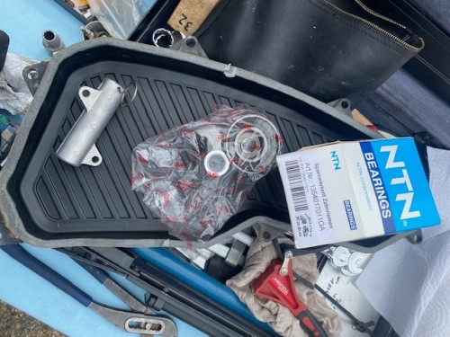

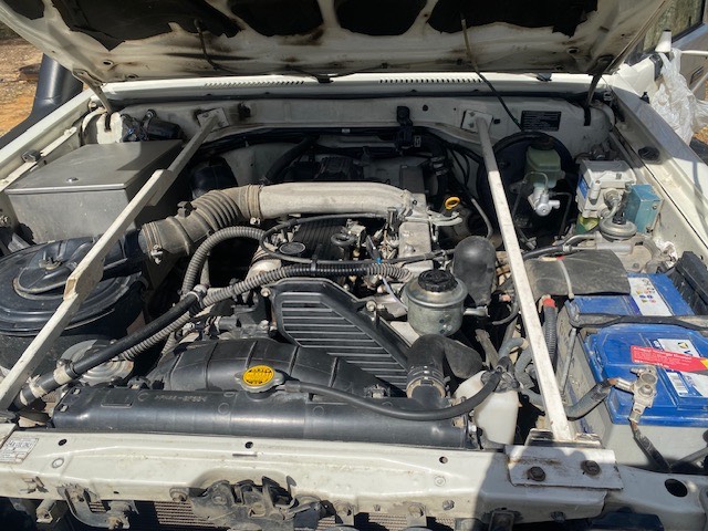

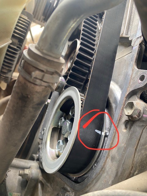

Auch ich habe musste heute den Zahnriemen an meinem 1Hz tauschen.
Die Anleitung dazu habe ich aber erst im Nachhinein gefunden🥶.
Ich hab’s auch wie Jelonek gemacht (hat sich schon in der Vergangenheit bei anderen Autos bewährt).
Abdeckung runter, Zahnriemen markieren, Riemen runter, Markierungen auf den neuen Riemen übertragen, neuer Riemen drauf und darauf achten, dass die Markierung vom Riemen und Zahnrädern übereinstimmen, fertig. Vorteil geht fix und der Motor muss nicht auf die Markierungen von Motorblock und Zahnriemenrad gedreht werden.
Motorraum, gut zugänglich
Teilesatz
Teilesatz
Markierung oben
Markierung oben
Markierung unten
Markierung unten
Markierter Riemen nach Ausbau. Alle Markierungen auf neuen Riemen übertragen, dann entsprechend gematched einbauen.
Alter Riemen sieht eigentlich gut aus.
HZJ79 mit Alpha-CAB Kabine
der 7er
Beiträge: 1400
Re: Zahnriemenwechsel am HZJ78
Beitrag von der 7er »
Günter HZJ hat geschrieben: 7. März 2025 21:25
das sieht mir aber sehr nach einer "low-budget-Variante" aus! Ich habe beim Zahnriementausch immer auch die Spannrolle und die Feder (bzw. den hydraulischen Spanner je nach Baujahr) getauscht und so sieht das auch Herr Toyoda vor! Sollte der Spanner aufgeben, hilft Dir auch der neueste Zahnriemen nicht mehr, denn dann sind mindestens die Ventile hin! Das Ding kostet doch nix und der Tausch dauert dadurch auch nur 10 Minuten länger!
Gruß, Mario
Edit: ich sehe gerade auf Deinem zweiten Foto eine Rolle und einen Spanner! Die hast Du also auch getauscht, aber es im Text nicht erwähnt (?)

Günter HZJ
Beiträge: 290
Registriert: 15. April 2017 20:33
Wohnort: Bonndorf, Südschwarzwald
Beitrag von Günter HZJ »
Natürlich habe ich Spannrolle und Spanner mit getauscht! Die Dichtung habe ich gelassen und nur die 3 Stellen an denen die Dichtung leicht angeklebt war mit Silikondichtmittel ausgebessert. Die Dichtung war nur minimalst beschädigt da ich sie vorsichtig abgenommen habe und die 3 Stellen an denen sie etwas geklebt hat mit dem Cutter abgestochen hatte. 😁
