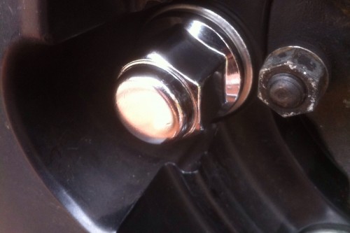

@Robert ja das Bild war dazu da um zu zeigen wie blöd die gerade montiert sind.
Kann mir jemand sagen welche die richtigen Muttern sind. Diese hier auf dem Bid sind Original Toyota/Lexus laut Verkäufer.Gibt es bei den Flachbund Muttern Unterschiede bei Toyota?

LC80 hat geschrieben:Ok danke schonmal,
Das Bild sieht gut aus! Meine schauen auf den ersten Blick genauso aus. Müsste man abmessen um ganz sicher zu gehen.

Meine alten Bilder sind ja leider weg, ich habe die "Radmuttern" deshalb noch mal hochgeladen.
Links Kegelbund, rechts Flachbund
Die Lexus Radmuttern sollten passen.

Danke für die Infos.
Hab jetzt meine Radmuttern bekommen. Sieht schon viel besser aus.
