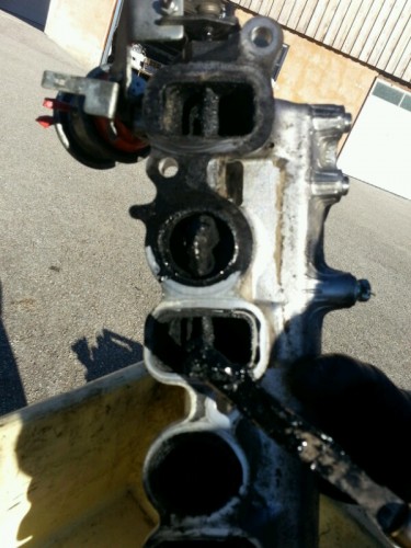

Das Problem ist viel mehr, dass alles bis hin zum Einlassventil verschmutzt. Aus der Ansaugbrücke holten wir eine ganze Verschlußkappe voll teerartiger Ablagerung heraus. Eine Kappe einer großen Spraydose. Die Kanäle im Zylinderkopf reinigte ich soweit ich reinkam. Die Menge kann ich nicht sagen, weil Ich das gelöste Zeug gleich abgesaugt habe.
Das Problem sehe ich viel mehr durch Ablagerungen an Ventilsitzen und Injektoren. Dort kommen sie aber erst im Laufe der Zeit vom AGR beginnend hin.
Ich würde gerne Fotos hier einstellen, aber trotz Verkleinerung bring ich das nicht hin.

Und sauber ist es wieder.
