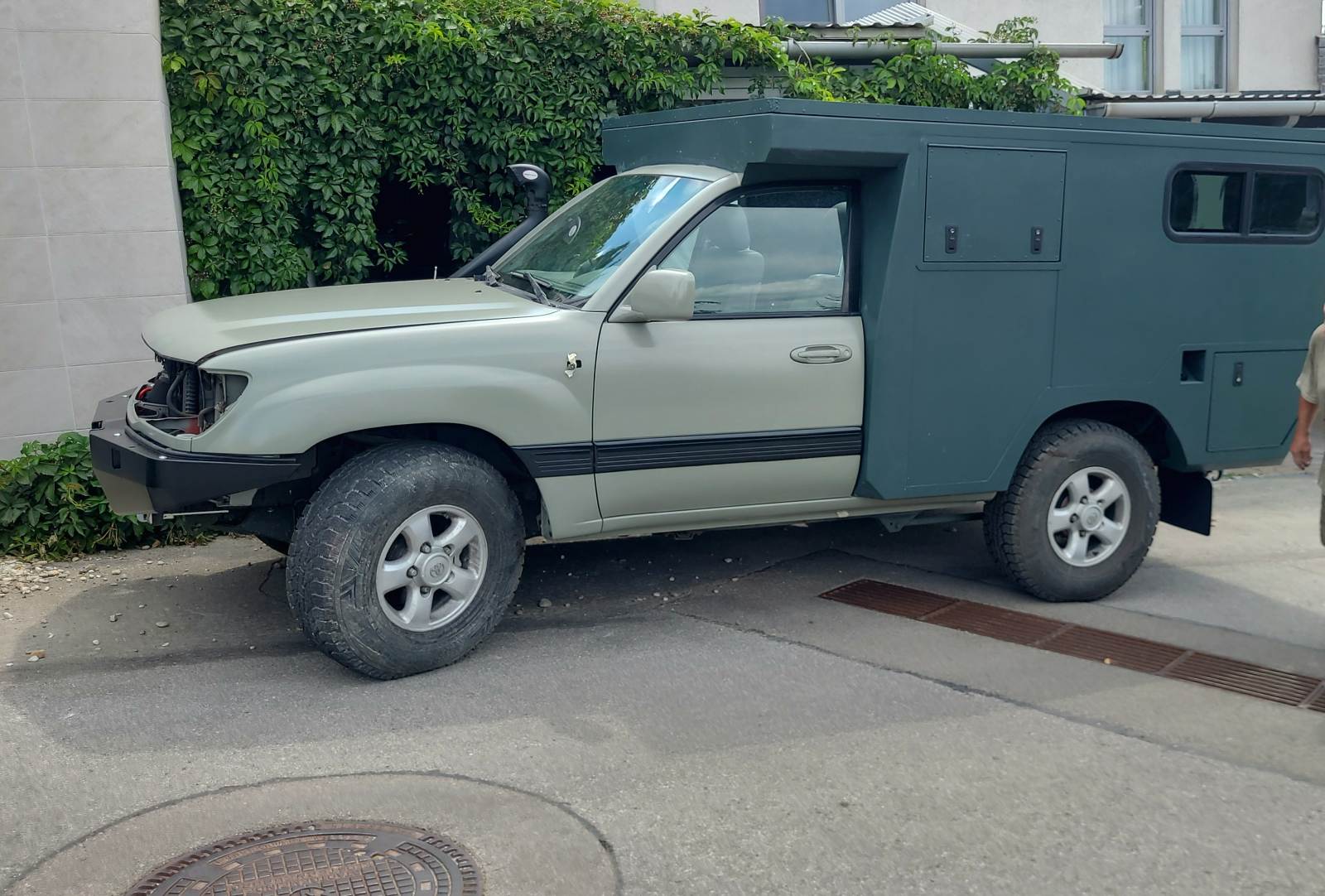

unerwartet bzw. ungeplant gab es nun doch einiges an Fortschritt...
wer keine Lackierkabine hat, macht das eben sonst wo. oder eben daheim.
da das camperdings ja auch ein entsprechend anstrengendes Leben vor sich haben soll, geht es weniger um bling bling als um zweckmäßig.
die Kabine ist nun mit MIPA protector beschichtet, allerdings eher dünnschichtig. der Rest des einstigen Wagens oder wie auch immer das Zeugs vor der Kabine heißt, ist nun auch mit einem MIPA Baumaschinen Lack, halbmatt besprüht und für die vorherrschenden Verhältnisse und unter Einfluss aller möglicher Elemente, sehr schön geworden. nur hab ich mich dann doch noch einmal in den noch nicht ganz trockenen Lack lehnen müssen....kann man dann in der 3-teiligen Autobiographie "mein Leben als Tollpatsch" genauer nachlesen. Egal. da muss man durch. der erste camel thorn Busch und man hat andere Erinnerungen in den Lack gezeichnet.
Jetzt gabs auch eine neue Stossstange und Winde. innnen drin ist die Fahrerkabine nun auch halbwegs zusammengebaut, da ich das nicht selbst zerlegt hatte auch eine schöne Beschäftigung.

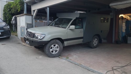

na wenigstens ein Bildchen
in torque we trust
Beiträge: 9237
Re: 100er Camperdings
...Sehr fein. Cooles Projekt. Das musste man doch einfach weiterführen.
Schade das der Einstieg auf der falschen Seite ist :shock:
Oder ist es ein Rechtslenker?
Jo717
Beiträge: 435
Wohnort: Im Süden
Beitrag von Jo717 »
quadman hat geschrieben: 24. Juli 2024 00:01
Warum?
Auch bei 99,9% der Kastenwägen und Weisswarenmobile ist die Aufbautüre rechts. (Verkehrsabgewandte Seite bei Rechtsverkehr) :ka:
Einen Notdurchstieg für schlechtes Wetter gibts auch.
Ich find das nicht sooo schlecht...
Und die Farbkombi find ich auch gut.
Danke fürs teilhaben lassen Peter.
Johannes
peter_rookie
Beiträge: 5444
Wohnort: Klosterneuburg
Beitrag von peter_rookie »
danke, ja, LHD und rechts der Einstieg, ich hatte hinter der Fahrertüre noch einen Einstieg, war ursprünglich als 3-Sitzer konzipiert, aber es ist eben durchkraxln von vorne möglich und durch den Einstieg hinten ist auch nicht soviel Gewicht dort gelagert. Beim Delica hab ichs genau umgekehrt, RHD und Schiebetür nur links, das ist manchmal bissl nervig, v.a. weil sie so unserem Verkehr zugewandt ist.

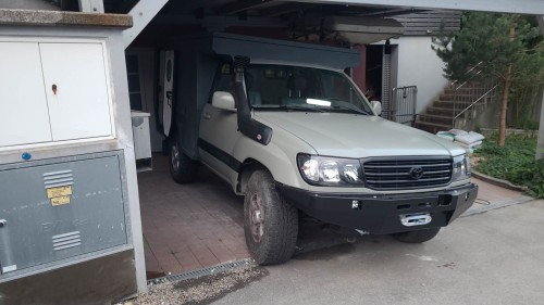

peter_rookie
Beiträge: 5444
NSL gelöst durch Kabel vom Schalter abgezweigt.
SW u Grill montiert, sieht wieder aus wie ein Auto.
in torque we trust
Beiträge: 5953
Joh, schaut gut aus!
