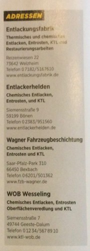

Am einfachsten setzt Du Dich mit den Fachbetrieben auseinander, die können Dir alles Für- und Wider besser erklären oder Alternativen aufzeigen, ist ja deren täglich Brot.😉
Die Liste stammt aus besagter Oldtimer-Markt, ist also auch offentlich verfügbar:
