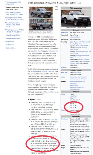

tststs, also wieso ich den Hinweis nicht selber gefunden habe :rofl: :rofl:, bin von dort aus aber mal dem Link "5th gen.Hilux" gefolgt und siehe da, es wurde spezieller, komme dem Ziel noch näher. Witzigerweise wird bei "engines" auf den 2L2 hingewiesen, bei "powertrain" "nur" auf den 2L und 3L, wie es sich bei den WHB wiederspiegelt.
https://en.wikipedia.org/wiki/Toyota_Hilux#N80
So, nu grab ich mal Flo's Hinweis hinterher. :wink:

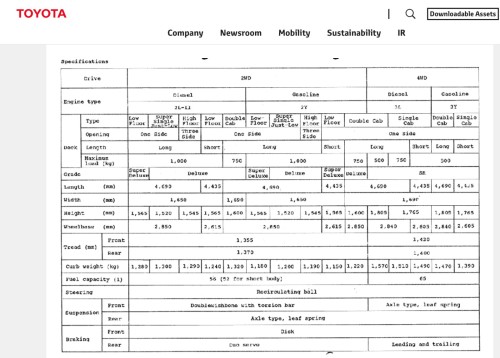

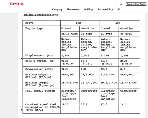

Manchmal braucht man nur mal einen passenden Anstoß :lol:
https://global.toyota/en/detail/7868062/
Würde aber gerne hier noch weitere Hinweise und Infos sammeln, im Netz gibts fast nichts, könnte also auch allgemein interessant sein. :wink:
Grüße Martin

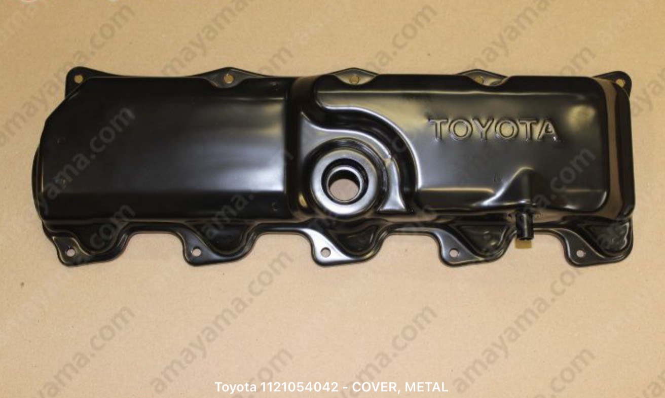

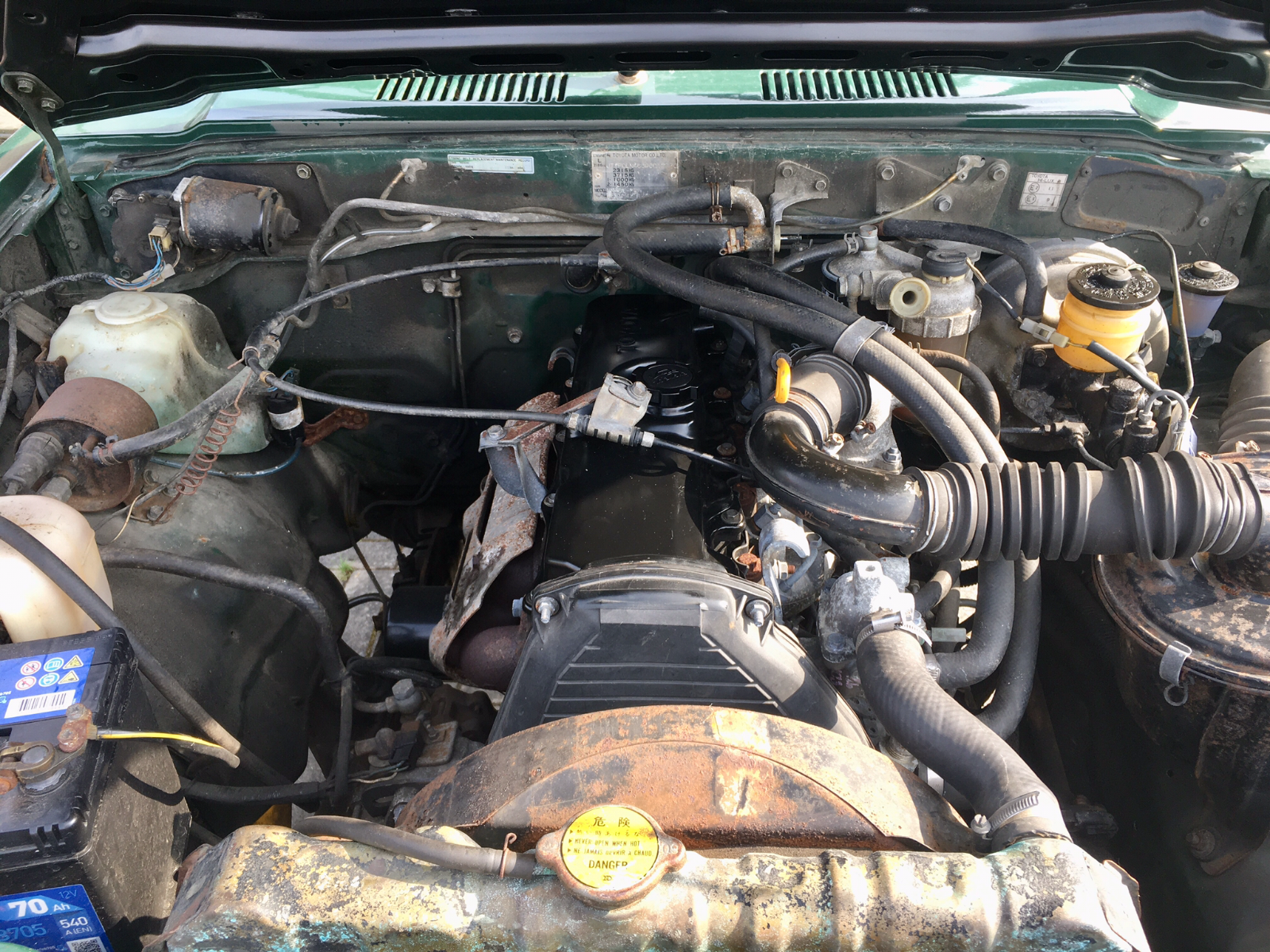

was ich noch nicht erwähnt hatte war, daß der Motor aus einem Hiace (2L-T ?) stammt, weswegen ich von außen keine optische Übereinstimmung zum Hilux/2LII finden konnte, siehe Bild oben. Der Ventildeckel ist anders, Form, Position des Öleinfüllstutzens...
Gretchenfrage an die erfahrenen Schrauber und Nerds 😉, passt der Ventildeckel des Hilux 1/1 auf den Kopf des Hiace?
Grüße Martin

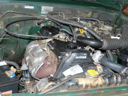

Im Hilux LN110 und im (fast) baugleichen VW Taro 7AX1 wurde von 1989 bis Sept. 1997 sowohl der 2L als auch der 2L-2 - Motor verbaut. Es gab z.B. Taros die nach meinem (ehemaligen) Taro gebaut wurden und den "älteren" 2L-Motor (mit Alu-V-Deckel und Kipphebeln) eingebaut hatten. :confused: Meiner ist Bj. 1995 und hat den 2L-2-Motor drin.

das entspricht meinen zwischenzeitlichen Erkenntnissen (und was ein Durcheinander bei der Zuordnung der Motoren, es ist immer nur von 2L die Rede, dabei ist der 2L-2 ab 88/89 munter mit dabei, das überschneidet sich dann vorwärts wie rückwärts), nur daß der 2L-2 noch als 2L-T bis 2006 im Hiace verbaut wurde, so geht es jedenfalls aus Amayama hervor.
Mir hatte der Verkäufer damals gesagt "er habe einen 2L-II der letzten Generation des Hiace eingebaut" und das wäre denn doch die 5.Gen. bis 2006.
Um das für meine H-Zulassung anzupassen würde ich gerne den zeitlich passenden "Hiluxdeckel" draufbauen, anstatt dem Prüfer erklären zu müssen, es sei ein 2L2 vom Hiace drin und der sieht dann nicht mal so aus wie auf den ganzen Bildern, ist auch doof. Deswegen die Frage nach der Kompatibilität.
Also wenn jemand das Zeugs rumliegen und übrig hat, gerne her damit. Wenns passt, sollte doch, oder? :lol: :hmmm:

Ich kann leider nicht mehr nachsehen da ich den Taro nach 25 Jahren verkauft habe. Aber so sah der Ventildeckel aus. Allerdings ohne den eingeprägten TOYOTA-Schriftzug.
Olli

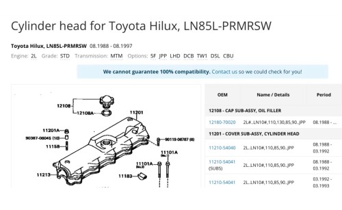

wunderbar, das hilft mir schon mal mega weiter, vielen Dank!
Vielleicht hat ja trotzdem noch jemand was rumliegen. :wink:
Derweil lass ich mal die Verfügbarkeit bei Amayama prüfen.

nein, kannte ich tatsächlich noch nicht, den Beitrag, hach, neben Reifipedia noch unser Motorpedia, sehr unterhaltsam und informativ, und ist ja doch ein Bild von Deinem Taro dabei. :D Danke für den Hinweis. :wink: Und gerade die Info von Amayama bekommen, alle Teile zur Umrüstung noch lieferbar.

Aktueller Stand, Ventildeckel passt, für das Gutachten noch neues Typenschild und als Gimmik für den Gutachter noch ein Aufkleber für den Ventildeckel im originalen Stil. Da die Abgaswerte des 2L-II und Baujahr etc. (Alle Nachweise vorhanden) passen, wird es beim "H" keine Probleme geben.
