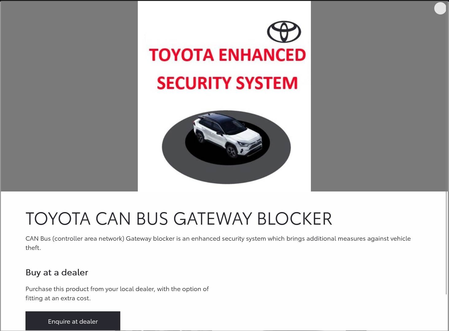

In den UK Foren wird dieses Thema auch intensiv diskutiert. Für den RAV4 insbesondere, da der dort in viel höheren Stückzahlen verkauft wird als in D und viel mehr als Land Cruiser sowieso.
"Toyota have released in a final hardware solution to the CAN invader theft issue - its only just rolling out so your Toyota dealer might not be fully aware yet.
Its called "Toyota CAN BUS Gateway Blocker" & it prevents the CAN invader theft method from working as it isolates the headlamp ecu from the rest of the vehicle CAN network when the ignition is switched off. No additional tags or fobs required either, its an additional CAN ecu that requires wiring in to the vehicles original wiring harness by a Toyota main dealer.
https://pigeonwatch.co.uk/topic/456045- ... ft-issues/
CAN Bus Gatewyay
@Broesel
Ist dir bekannt, ob das die neuen 250er schon haben?
Bei RAV4 soll es ab Baujahr 2022 nachrüstbar sein.
Das neue RAV4-Modell 2026 wird es laut UK-foren serienmäßig haben.
Wurden die bisher gestohlenen LC 250er durch Keyless Klau oder durch CAN-Bus-Injection erbeuetet - Ist da was bekannt geworden?
Allerdings sollen weiterhin wohl 2 Angriffsvektoren trotz des Gateways bestehen. Wenn ich das richtig verstanden habe. Und dann könnten dadurch wohl tatsächich ECU's gebricked werden. Vieleicht haben die es am Empfangsmodul 897B0-60450 in der D Säule hinten links probiert falls es an der Scheinwerfer ECU nicht mehr geht beim LC 250. Könnte zum Fall hier passen.

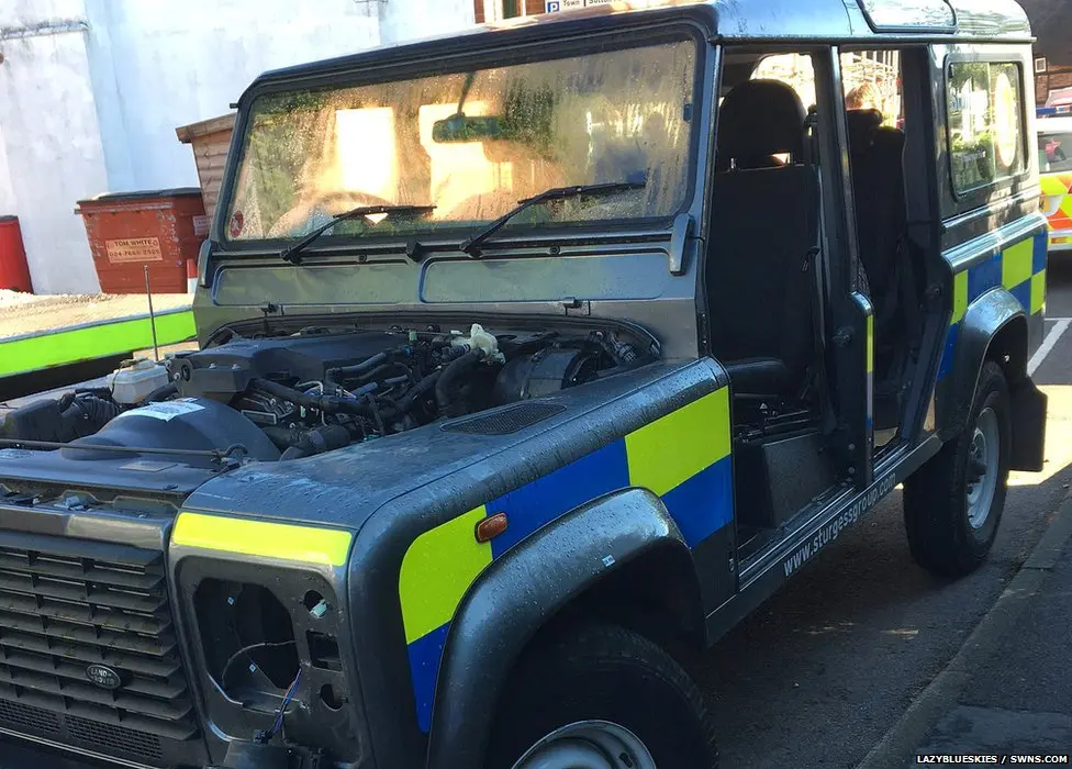

Autos, Andy, Autos. Betonung liegt in deinem Fall auf dem Plural.
In Leicester/England hat man sich schon vor einer Polizeistation an einem Leasing-Defender bedient.
Auch Teile werden knapp bzw. teurer.
