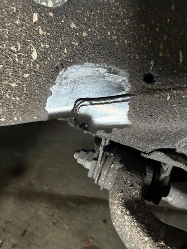

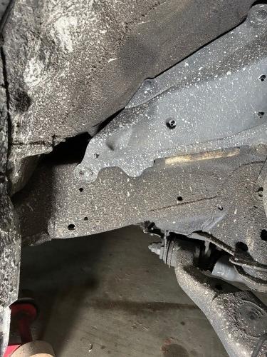

Heute mal bei meinem j150 nachgeschaut wie es nach drei Jahren mit dem Korrosionsschutz aussieht. Es gab nur einige kleine Stellen die ich nachbessern musste. Auch wenn einige Mike Sanders kritisch am Unterboden sehen, es funktioniert wunderbar. Da sah mein von Nestle behandelte Hilux nach gleicher Zeit deutlich schlechter aus.
Zur Kontrolle wie es unter MS aussieht einfach eine Stelle mit der Heißluft Pistole erwärmt und abwischen.
Auch die Hohlräume sehen noch top aus.
VG Helge
J150 mit MS
J150 mit MS
Kontrolle Rahmen.
Kontrolle Rahmen.
