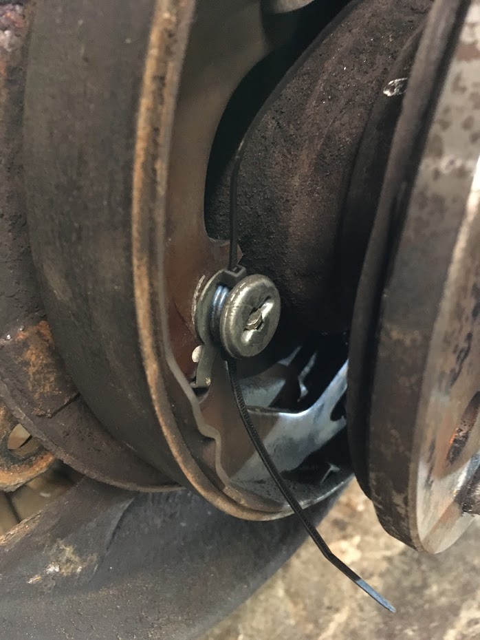

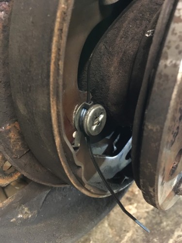

1. das Gewinde bei TPMS Sensoren gammelt sehr schnell. Schade. Vorsicht beim Abschrauben.
2. Windschutzscheibe hat einen Steinschlag und Riss bekommen. Schauen wir dann mal wie es rost-technisch dort aussieht.
3. die Handbremse war fest. Wundert mich gar nicht, den die Konstruktion ist identisch mit HJ60. 20 Jahre dazwischen, aber immer noch dasselbe.
Gereinigt, funktioniert wieder.
