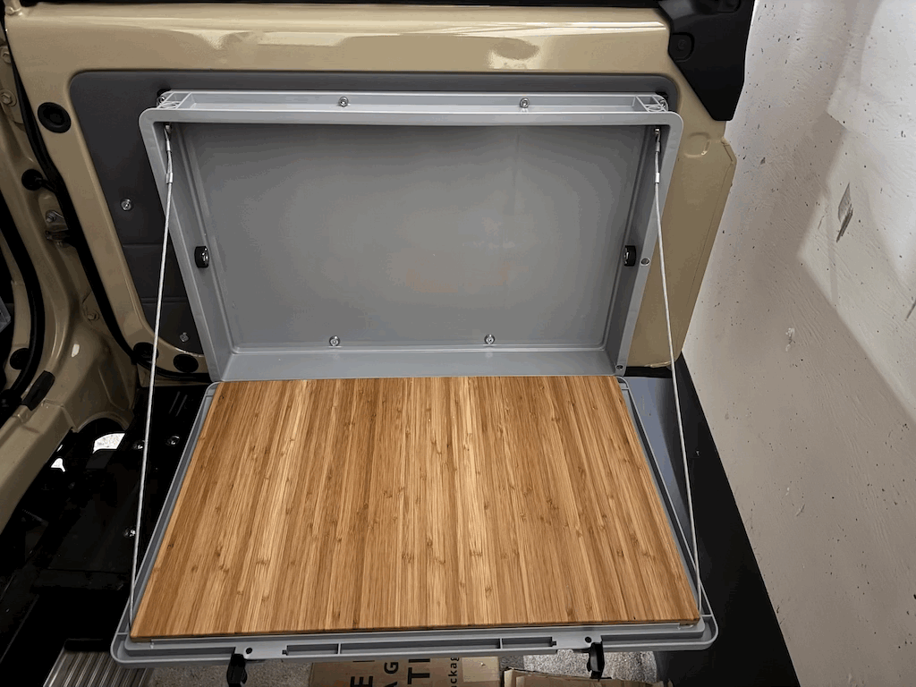

Hier sind die letzten Änderungen an meinem Auto.
Erhöhte Entlüftung der Differentiale und des Getriebes unter Beibehaltung der Original-Ventile.
Ich habe einige Verstärkungen an Kisten gemacht, die zerschnitten wurden, weil die Gurte, die die Deckel halten, sie zu sehr verformt haben. Jetzt verformen sich die Kisten nicht mehr.
Schließlich das Interessanteste für mich, ich habe mir einen Klapptisch für die Hintertür auf der Basis einer Euro-Box (Ich bin ein Fan von Euro-Boxen geworden....) und einem Bambusbrett gebaut. Das ist viel leichter und billiger als das, was man im Handel kaufen kann.
Ich musste einen Rahmen aus Alumium machen, um den Tisch an der Tür zu befestigen, da die Befestigungsschrauben sonst den Rahmen der Euro-Box zu sehr belastet hätten.

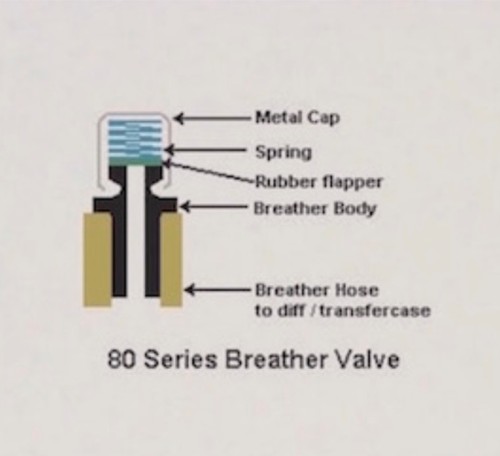

viewtopic.php?t=71024&hilit=Entl%C3%BCftung+diff
Das Bild aus obigem Beitrag verdeutlicht die Funktionsweise:
Viele Grüsse, diak

Das ist das, was ich neben der Gummiklappe im Kopf hatte. Und das ist wahrscheinlich der Punkt, an dem potenziell das Problem liegt. Dieses Klappe muss in manchen Fällen bei Unterdruck verklebt bleiben. Ich werde eines meiner Ventile ausbauen, um das zu sehen.

Die "Metal Cap" kann man abheben. Dann siehst du das Plättchen und kannst dich auf die Suche nach der Feder machen, die ist dann nämlich weg gehüpft. Weiss ich von einem Freund...

Ich habe die Ventile ausgebaut und die Gummiklappen entfernt. Natürlich wollte sich eine Feder aus dem Staub machen, aber mit Geduld und Methode habe ich es geschafft, die Feder im Motorraum wieder zu finden.
Das Getriebe stand noch unter Unterdruck, als ich die Klappe entfernt habe, was bedeutet, dass man nicht im Wasser fahren muss Um die Klappe zu schließen, reicht normaler Fahrbetrieb.
Gut, jetzt können die Differenziale und das Getriebe frei atmen.
