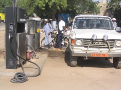

Aus der Erfahrung an meinem Wohnort (Maroua, Kamerun):
Die Zeit der Abenddämmerung meiden (ab ca. 17 Uhr), da hier das Risiko für Carjacking am höchsten ist. So entwendete Fahrzeuge werden nämlich im letzten Tageslicht aus der Stadt gefahren, und dann über Nacht über die Grenze verschoben. Die Polizei kann erst am nächsten Morgen etwas unternehmen.
Auf Verfolger achten, wenn man abends vor einer Hofeinfahrt verlangsamt, oder sogar anhält (weil das Tor verschlossen ist, und der Wächter erst herbeikommen muss). Notfalls weiterfahren, und noch eine Runde um den Block drehen.
Meine Idee zur Wegfahrsperre: Ich schlage ein Relais vor, welches über Mobiltelefon angesteuert wird. Das kann man flexibel einsetzen, je nach Art der Gefährdung. Man braucht natürlich auch nach einem Überfall noch ein Telefon (notfalls leihen), und man braucht Netzabdeckung. Es wird also nicht überall und in jeder Situation funktionieren. Und falls der Netzbetreiber mitspielt, könnte man das Fahrzeug sogar grob lokalisieren.
Ein weiterer Vorschlag: Ein Fahrzeug mit Rechtslenkung verwenden. Dies sichert einen Überraschungsvorteil. Das Fahrzeug ist außerdem leicht wiederzuerkennen, auch nach Umlackierung etc. Und der Dieb kommt damit nicht so einfach klar, falls es sich um ein Land handelt, in dem ansonsten links gelenkt wird.
Ansonsten: Der Carjacker ist selbst sehr nervös, und zögert nicht, von seiner Waffe Gebrauch zu machen. Letzteres wurde hier schon bewiesen, und ersteres konnte ich bereits selbst beobachten.
Martin Pusch
Dieses Fahrzeug ist nicht sehr diebstahlgefährdet, aber vielleicht auch nicht mehr zu einer Afrika-Durchquerung geeignet. Es hat 25 Jahre auf dem Buckel, und wird immer noch täglich im Stadtverkehr eingesetzt, um die Kinder zur Schule zu bringen.
