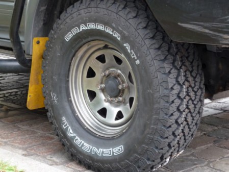

Hier noch die versprochenen Fotos mit den Grabber AT2 in 285/75/16
mit den dünnen Schmutzfängern erleichtert sich das Anpassen in den Radhäusern enorm
passt alles gut, größer geht aber nicht mehr
Sehen etwas unauffälliger aus , als die Cooper STT, dafür laufen sie aber sehr leise

Lässig! Danke!
Du hast die 285er auf einer 7er Felge montiert??! :shock: Was sagt da der Tüv dazu?? Schaut gar ned sooo groß aus eigentlich. Richtig gefällig. :D

ja, richtig sind die 7er Felgen, meine Eintragung bezieht sich auf 7,5 er Felgen. Der 1/2 Zoll Unterschied ist aber nicht sichtbar, hab natürlich vorher Infos eingeholt, ist kein Problem. Drauf gekommen war ich, als ich meinen Cooper Reservereifen auf eine 7er Dotz montiert hatte.

Du hast dem Tüvler also nicht auf die Nase gebunden das das keine 7,5er Felgen sind - oder? Glaub nicht das das bei uns gehn würd. Hast du denn keine Angst das es dir mal den Reifen im Gelände rundertrückt?

Ne, ne ich hab die 7,5 er Felgen mit 285er Reifen eingetragen, die ich auch im Gelände fahre, Cooper STT Mts. Insofern wird bei den Grabbern auch nicht so viel Luft abgelassen, da ich sie eher als Alroundreifen nutze, z.B. zum Reisen und im Alltag auf der Straße.
