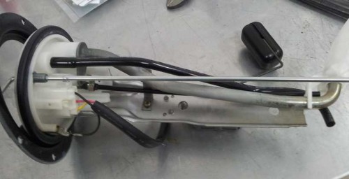

Die Kraftstoffentnehmer f. Wasser- u. Luftheizung sind bei mir beide im Haupttank, da noch nicht klar ist was mit dem Zusatztank passiert...
- Tankeinheit Haupttank
(habe kein besseres Bild)
