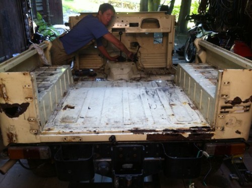

so, selber schuld, jetzt bekommst du meine Handy-Schnappschüsse um die Ohren!
Ok, ich sehe ein - Binas Arbeiten sind super - meine Fotos sind stark verbesserungsfähig.
Aber bevor du RTL gucken musst, sieh doch mal...
Bina im Tatendrang
Bina im Tatendrang
Es geht weiter
Es geht weiter

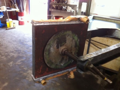

Der neu gefertigte Tropenkühler

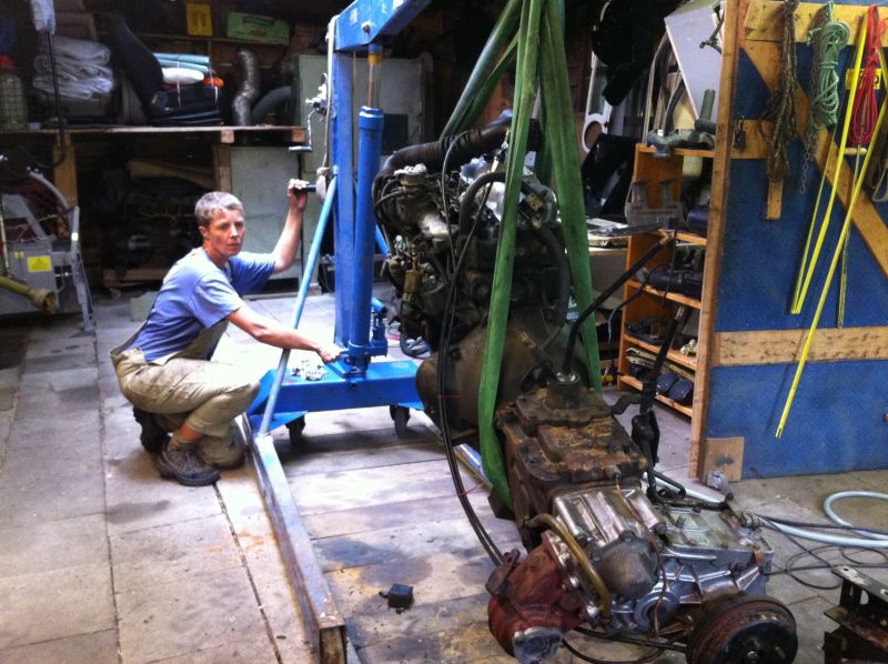

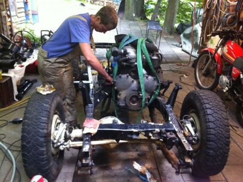

Die Maschinerie wird angehängt
Gleich hängt sie
Gleich hängt sie
Schon ist der Klumpatsch draußen

Motor und Getriebe getrennt - der Feierabend naht!
Die heutige Siegerin!
