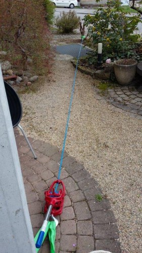

Hallo Axel's :D
den Puller habe ich tatsächlich schon eine Weile Zuhause, allerdings bis jetzt erst im Garten anwenden können (müssen).
Das BTT ist schon eine Weile auf der Liste, hab's aber bis jetzt einfach nur bis Bad Kissingen geschafft - das nächste mal sollte es aber klappen :D

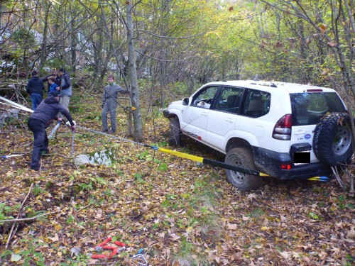

mal ein Feedback zu dem Bergeset von Axel, ich hab davon eines in unseren Bestand überführt und auf der letzten Tour ausprobiert.
Kurzfassung: hat funktioniert!
Wir haben den Kettenzug 2x genutzt zur Bergung im Hang. Jeweils um das Fahrzeug zu sichern, bzw. vor Schaden zu bewahren. :wink: :biggrin:
da war mir der G an die Böschung gerutscht, etwas rüber ziehen hat schon gereicht um Schadlos hoch zu kommen.
Da stand der Cruiser mit dem Arsch am Baum und hat den Zugriff auf die Hecktür verwehrt. Etwas ziehen hat gereicht um den Rest mit der installierten E-Winde zu machen.
Für mich ist das ein echt gutes Werkzeug, das ich in allen Autos mitnehmen kann. Passt in den Spiel-G, den Pickup, den LKW für den Urlaub. Gibt ein wenig mehr Mut und Sicherheit, und gibt bei regelmässiger Nutzung dicke Arme :wink: . Freiwillig auspacken um die nächste Trophy zu gewinnen, dafür ist das Ding nix, soll es aber auch gar nicht.
