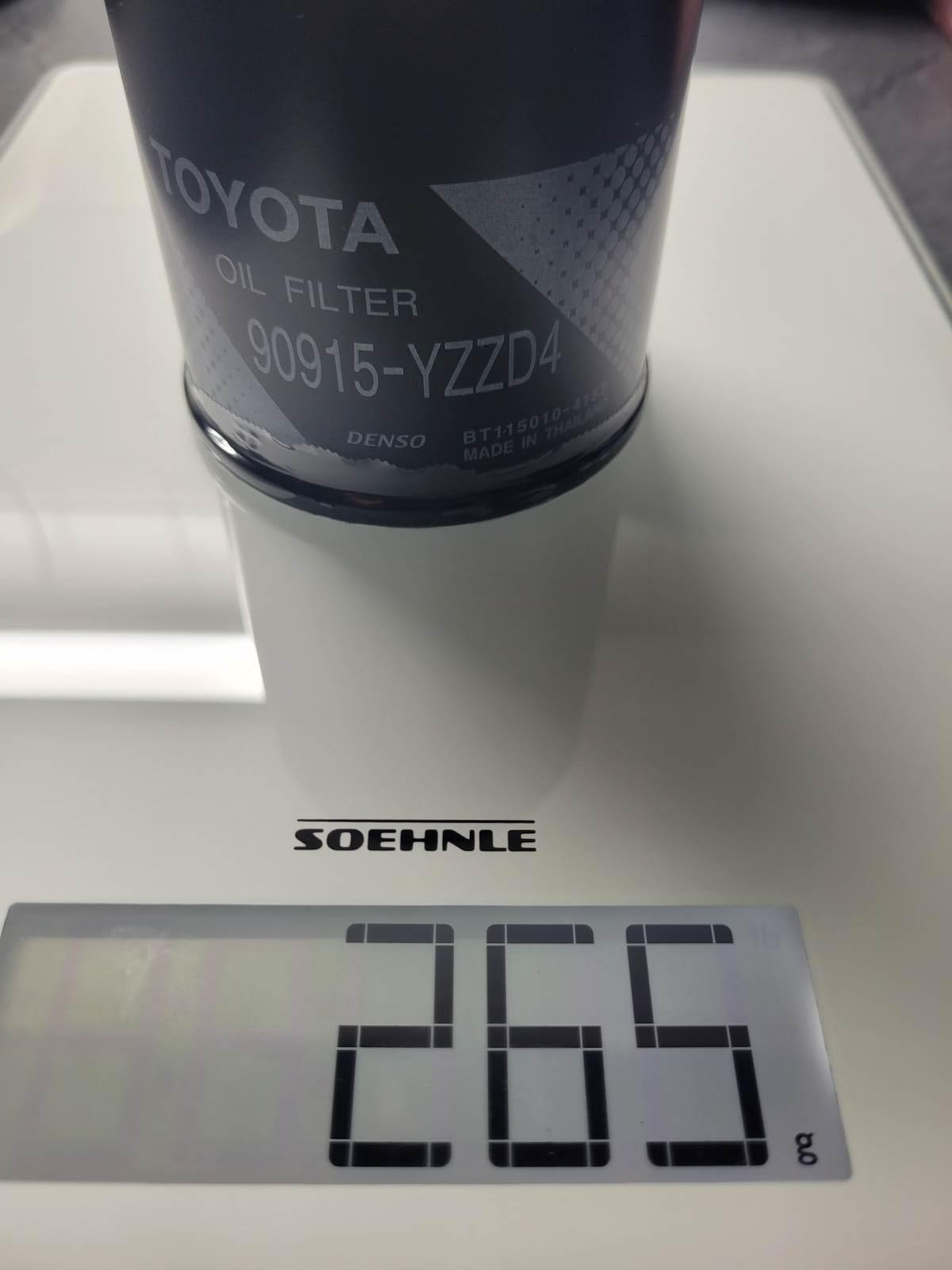

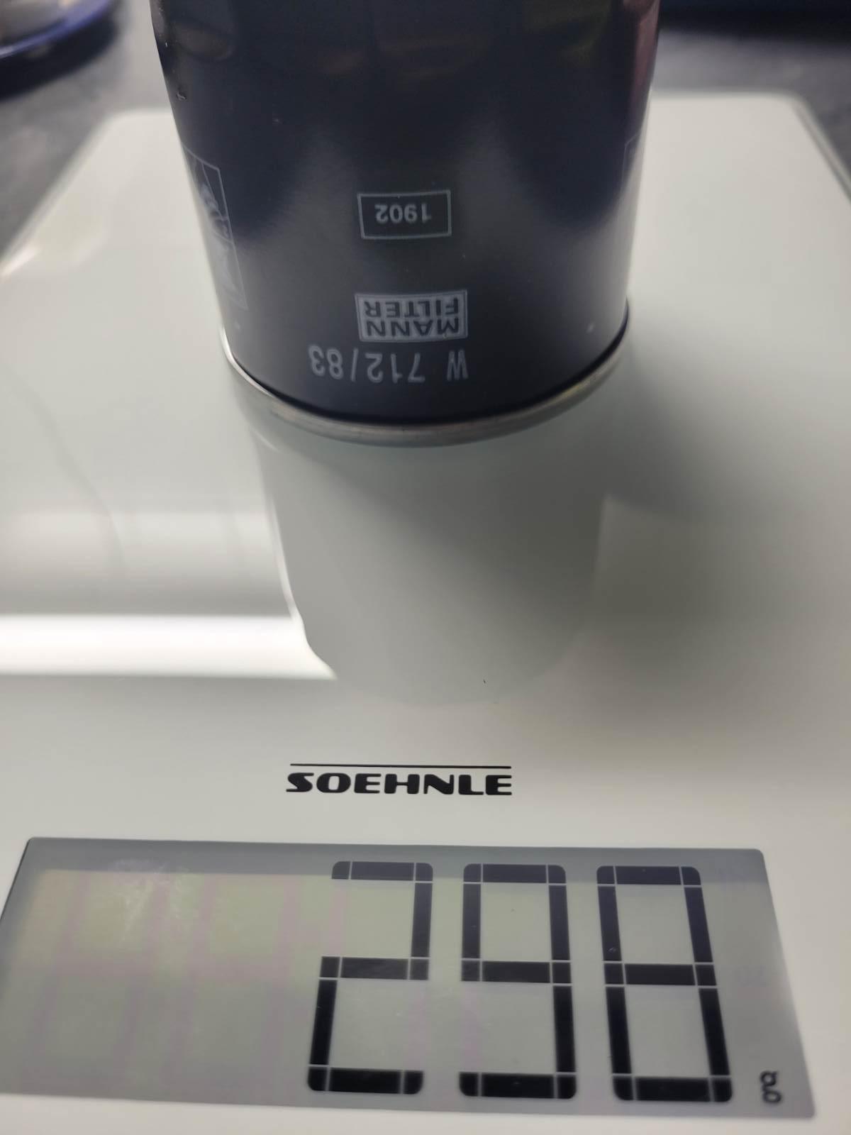

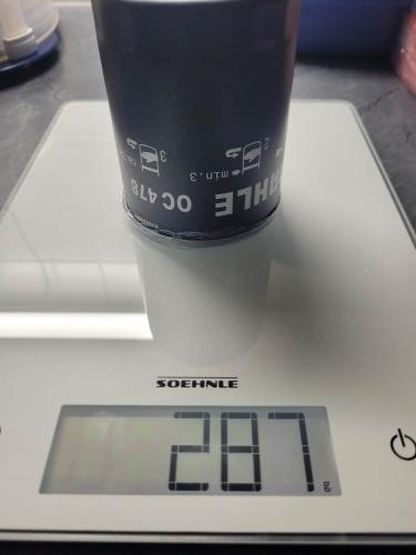

Hab jetzt auch mal meine 3 verschiedenen Filter gewogen - das Ergebnis war überraschend.
Toyota/Denso - Thailand
Mahle - China
Mann - Germany

Komischerweise lassen die Bilder sich nicht drehen :ka: - der kleinste Filter der Mann is der schwerste obwohl bestimmt 15mm kürzer :wink: ich würde das jetzt echt auf den Innenaufbau zurückführen .

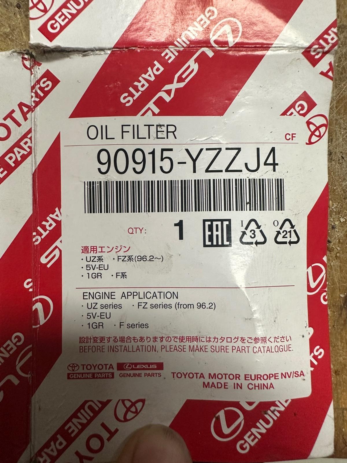

Übrigens, auf meinem Filterkarton ist dieser Toyota Hologramm Bepper drauf.

So kleiner Zwischenstand ich wollte ja einen 90915-20004 Filter beim freundlichen holen . Der hat mich aufgeklärt das die Nummer in die 90915-YZZJ4 umgeschlüsselt wird . Er bekommt den 20004er nicht ! Also entweder gibt es die auf dem deutschen Markt nicht und wo anders vielleicht oder die 20004er werden vielleicht nur ab Werk reingeschraubt? Beim freundlichen hat man mir aber auch versichert das der Hologramm Aufkleber überall auf den Verpackungen zu finden sei !

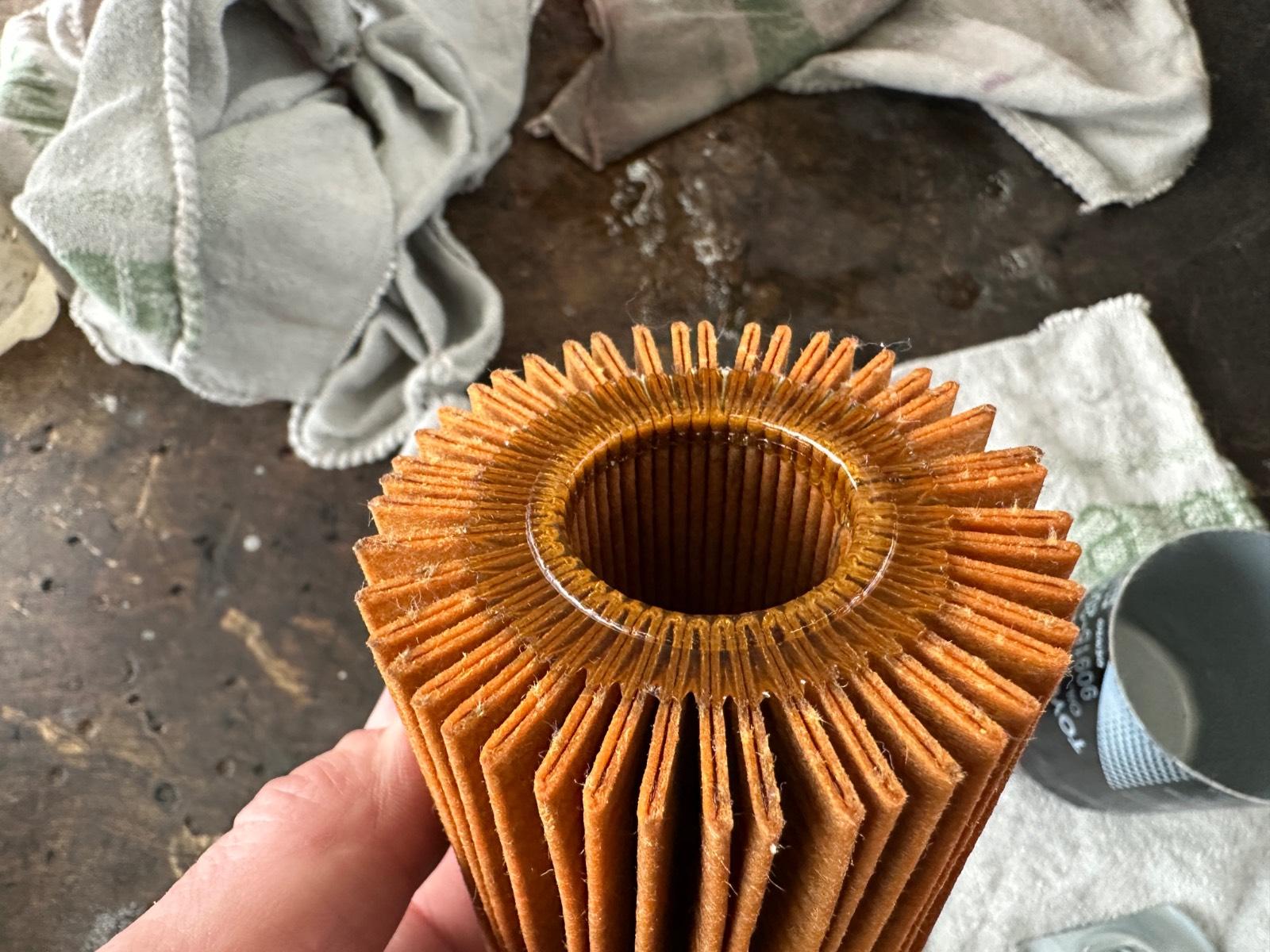

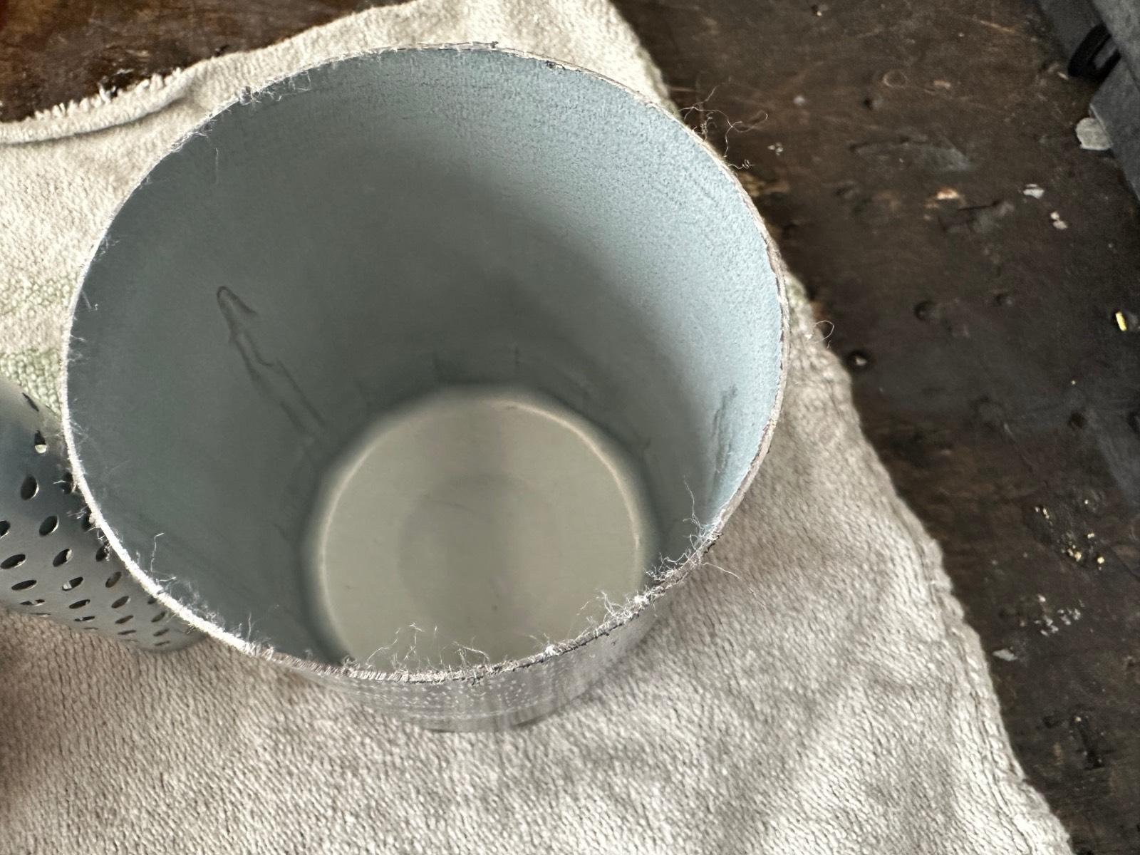

Ich hab den alten originalen aufgeschnitten sauber gemacht und verglichen.
Ich würde behaupten die Gummi Rücklaufsperre beim originalen ist weicher.
Und es ist eine andere Nummer drauf!
Was jetzt noch bleibt ist :
Ich werd noch von dem einen 20004er und vom Original verbauten 20004er das Überdruckventil messen wann es aufgeht . Dann sind meine Forschungsmöglichkeiten ausgeschöpft !
Innen Aufbau ist bis auf die Gummi Rücklaufsperre identisch behaupte ich jetzt mal!
