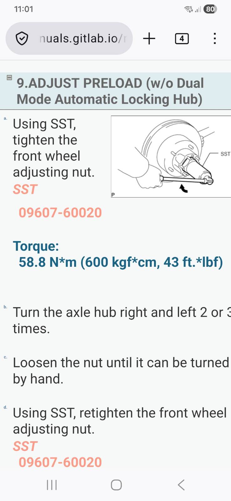

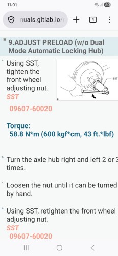

pre-Load 58Nm ..
auch bei "ohne Auto-FLN

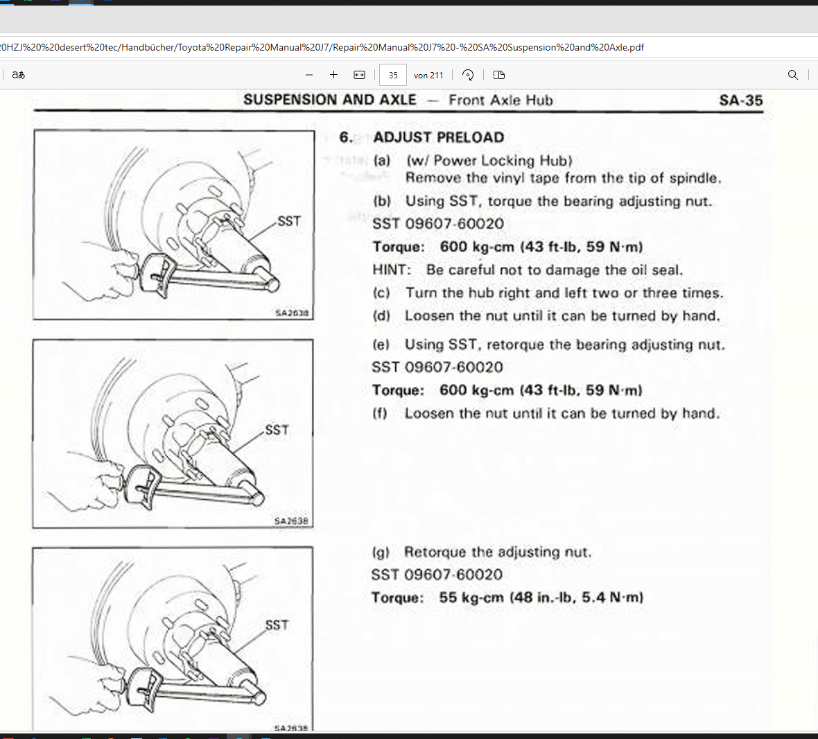

so stehst bei mir im whb
beim letzen mal anziehen sinds lediglich 5,4NM
das reicht bei mir nie, damit wäre die vorspannung viel zu niedrig

Kommt doch hin.
Wie kommst drauf dass es bei Dir nicht reicht?

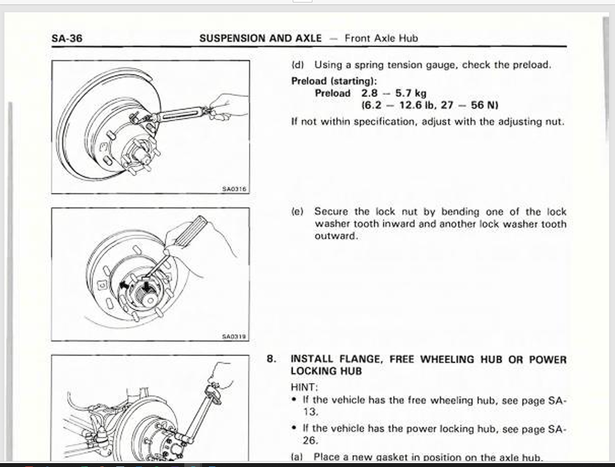

indem ich das - so wie im whb beschrieben - mit der federwage messe

von xsteel
Ja, da beginnst mit dem min. Drehmoment Vorspannung von 5.x Nm und dann Feinjustierung aufwärts bis es mit der Federwaage stimmt.
Machst doch eh alles richtig 👍
