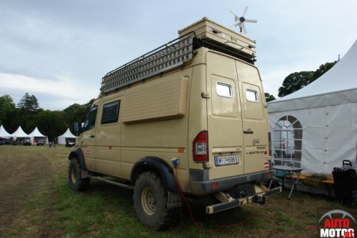

Der Bucher ist zu 85% mit dem Daily gleich, nur die Fahrerkabine unterscheidet sich, Antrieb ist zu 95% gleich.
Und es gibt in jeder Iveco LKW Werkstatt Hilfe.
Zwecks Kinder gibt es zwei leichte Optionen die Hanjo bereits schrieb,
a) man läßt sie quer im Fahrzeug auf der Sitzgruppe mit Tisch schlafen, wenn sie nicht zu groß sind. zB in der Gazell Kabine ist es oben ein 140x195 Bett und über der Sitzgruppe ein 165x115.
oder b) je nach Gegend ein Wurfzelt für die Kids oder ein Klappzelt auf dem restlichen Dach wo Platz ist.
Egal wie es ist, bei 6x je 2 Wochen also ca. 3 Monate in Summe, ist dies ein Punkt der sehr gut geplant sein sollte.
Ich würde wirklich mit Kindern auf ein größeres Fahrzeug gehen als einen europa Pickup, man braucht Platz im Auto zum Essen, teilweise auch bei Schlechtwetter (kommt bei einer Weltreise ja auch vor) zum Spielen (Karten oder Brettspiele) mit denen, man braucht einen größeren Kühler für mehr Lebensmittel, zwei Campingstühle mehr, mehr Platz für zwei Taschen Klamotten usw. - eine WC/Duschmöglichkeit sollte wohl auch nicht fehlen.
Und bei der Planung nicht vergessen, wenn es nicht ein alles schluckender EURO 0 bis 2 Diesel ist, dann auch noch eine Treibstofffilteranlage mit Wasserabscheider einplanen ca. 500,-€

Den Iveco Daily 35C18 Pias 4x4 finde ich sehr interessant! Das werde ich definitiv weiterverfolgen.
Allgemein stimme ich dir inzwischen zu, dass es wohl ein grösseres Fahrzeug werden muss.

Der Bremach wäre gemeinsam mit einem Iveco Daily 4x4 für mich die erste Wahl für so eine Tour.
Allerdings je neuer desto teurer zB BJ2009

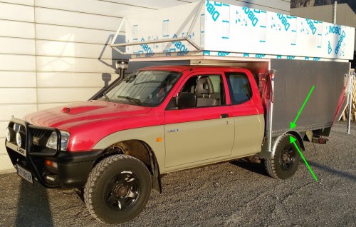

Ich mache jetzt mal einen anderen Vorschlag.
Vorbemerkung:
Ein PU mit großer Kabine hat fast das gesamte Gewicht auf der Hinterachse, wenn er steil irgendwo hoch soll. Die Vorderachse ist dann weitgehend entlastet und bringt mangels Traktion keinen nennenswerten Vortrieb. In Australien bin ich mit meinem Hzj79 im Sand deswegen auch gelegentlich im Rückwärtsgang eine Düne hoch, weil es vorwärts gar ging. Die hinteren Räder gruben sich ein und die vorderen drehten frei. Rückwärts passte die Gewichtsverteilung dann wieder und die Traktion war zurück. Eine Rückfahrtkamera wäre super gewesen.
Es ist alles sehr viel einfacher, wenn die Last günstiger verteilt ist. Da kommt ein offroad tauglicher Anhänger in die Überlegung, denn der verhilft zu einer günstigeren Lastenverteilung
Also:
1,5 oder auch Doppelkabiner Pickup mit leichter, offroad tauglicher Wohnkabine (Popup oder Geocamper oder ähnlich) und dazu einen Offroad Anhänger. Als Beispiel für den Aufbau des Anhängers habe ich die Kabine von Hanjo hier bei den Verkaufsangeboten gefunden. Die erscheint mir auch dafür ziemlich perfekt, ist bereits bestens eingerichtet und ausgestattet und wird als Kinderzimmer oder Zweitwohnung gut funktionieren.
wohnkabine-zu-verkaufen-t53409.html
Da man nicht alles doppelt mitführen muss, reicht in dieser Kombination eine relativ einfache, leichte und kompakte Inneneinrichtung der Pickupkabine.
Mit einer Offroad AHK ist die Kombination geländetauglicher als ein PU mit vollgestopfter Großkabine, man hat reichlich Platz und man muss nur den Anhänger abkoppeln, die Kabine kann montiert bleiben, wenn man sich irgendwo eingerichtet hat und doch noch mal mit dem Auto weg muss. Also braucht man auch keine Stützen.
Der Anhänger sollte die gleichen Räder haben wie das Zugfahrzeug, das spart ein Ersatzrad. Die Mobilität ist trotz Anhänger höher als beim 4,5t oder 5t 4x4 Lieferwagen, manche Beschränkungen der Durchfahrt (Breite, Höhe, Gewicht) kann man ignorieren.
Kostenschätzung: Hilux gebraucht Euro 3 bis 4 ?????, Pickup Kabine mit Einrichtung je nach Luxus und Hersteller 15000 bis 25000€, renovierter Sankey Anhänger ??, Hanjo Kabine 10000€
Alternativ: Mehr Einrichtung in die PU Kabine und Offroad Kastenanhänger mit Dachzelt

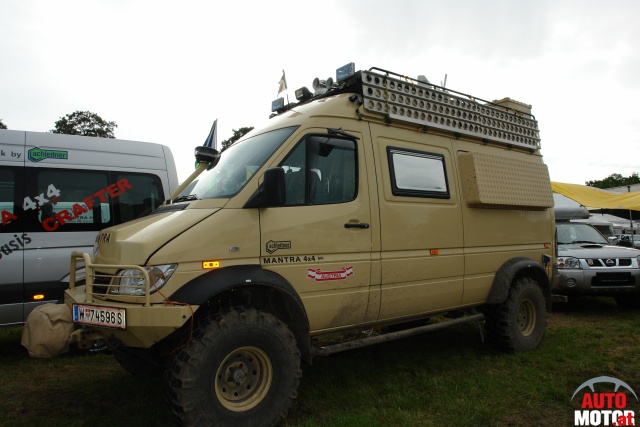

Es gibt durchaus Pickups die eine weniger bescheidene Gewichtsverteilung erreichen.
Ansonsten hast recht, man sieht sehr viele rumeiern mit ner 33/66 oder noch schlimmeren Gewichtsverteilung.
Was da so rumschunkelt an riesigen Kisten vollgestopft bis unters Dach auf nem kleinen Japan/Euro Pickup ist beängstigend.
Auch die 4 Tonnen HZJ79 sind wohl eher die Regel als die Ausnahme, wir haben drüben 2 davon getroffen und Beide haben unumwunden zugegeben dass sie 4,0 bzw. 4,3 Tonnen fahrfertig drücken auf der Waage.
Beachtlich.

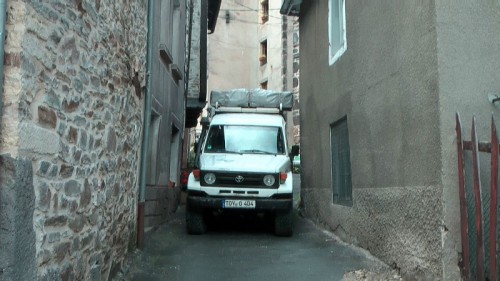

Ich wundere mich immer wieder was da für irrationale Ängste kommen vor Fahrzeugen im Sprinterformat.
Die sind nicht Gross - Gross ist ein 18-Tonner aber doch kein Sprinter.
Und ob der nun 3,5 oder 5 wiegt ist am Ende so ziemlich egal im Alltagsbetrieb, ich fahre das jetzt seit 4 Jahren und 60000Km auf Reisen in Europa, Island und Nordamerika - die 5 T haben mich in keiner Weise und Nirgends eingeschränkt.
Wenn einer eine Weltreise machen will dann sind die Ansprüche anders als für 3 Wochen Rumänien mit wildesten Offroadpisten. Da braucht man Platz und Zuladung und vorallem einen soliden Unterbau, alles das geht einfach mit Gewicht zusammen. Die Eierlegende Wollmilchsau gibt es nunmal nicht, dieses Gespenst jagt man hier seit Jahren.
Heraus kommen allerlei seltsame Blüten an Fahrzeugen die manchmal völlig verbaut sind, Andere die gar keine Zuladung haben, Manche mit Zubehör wo man meint sie ziehen in den Krieg usw.
Zb. Toilette im Auto ist ein MUSS, sitzen können bei geschlossenem (Klapp)Dach ist ein MUSS, Stauraum für Kleidung für 4-Jahreszeiten ist ein MUSS, Werkzeug und gängige Ersatzteile ist ein MUSS, Stauraum für Vorräte für mindestens 1 Woche ist ein MUSS., die Liste kann man noch gut Verlängern hab sicher noch die Hälfte vergessen.
Und jetzt das Ganze für 4 Personen.
Das klappt nicht mit nem Lux oder einem anderen Fahrzeug dieser Größenordnung, für 3 Wochen Tunesien ja aber nicht für 2 Jahre auf allen Kontinenten und in allen Jahreszeiten.
Da sollte man einfach realistisch genug sein das einzusehen dass das ein Gewürge ist.
LG Ozy

Die Traumlösung für mich wäre eigentlich ein GZJ79 Benziner Double Cap mit grosser Kabine drauf.
Das ist eher die Albtraumlösung, diese Lösung endet regelmäßig mit Chassisbruch, da finden sich genug Bilder von im Netz. Braucht nichtmal ne grosse Kabine sein, Gewicht allein knackt die schon. Der Radstand ist einfach zu kurz.
Der Schwerpunkt einer Last (Wohnkabine mit Beladung) muss zwingend vor! der Hinterachse liegen, tut er das nicht macht es irgendwann Knack.
Nachtrag; ist natürlich nicht Toyota spezifisch das Problem, trifft alle Pickups deren Hinterachse direkt am Ende der Fahrerkabine sitzt.

ich würde über einen Sprinter mit Iglhaut-Umbau oder ähnliches nachdenken.
-> 30 cm breiteres Basisfahrzeug als der 79er. IMHO eine bessere Größe für ein Fahrzeug in dem man länger unterwegs sein will.

Ich dachte die Sprinter kämen gar nicht mit grossen Höhen zurecht, täusch ich mich? Oder war das der Crafter?

Explorer II hat geschrieben:Ich kann nur empfehlen mal einen Sprinter zu verschränken (also das Fahrwerk verschränkt nicht) ich meine ein Rad in die Luft. Dann ein Blick zur Hecktür - der verzieht sich wie ein altersschwacher Kleiderschrank. Außerdem nix im Ast, manuelles Getriebe und als Iglhaut Umbau kennt sich garantiert im Rest der Welt kein Mensch mit der Führe aus.
Nun ja, die Querblattfeder an der Vorderachse lässt in Sachen Verschränkung jeden J100 und J200 wie ein Straßenauto aussehen und in Sachen Haltbarkeit haben die Sprinter die ich direkt in den Fingern hatte alle ihre 600.000 bis 800.000 km durchgehalten, da hat ein HZJ79 schon das 4. Getriebe durch.
BTW auskennen:
Die Iglhaut Umbauten sind im Mercedes Service-System gelistet und die Ersatzteile über die Mercedes Ersatzteilversorgung an allen Teilen der Welt verfügbar an denen auch die Serienteile verfügbar sind.
Da kann sich Toyota eine gaaaaaanz dicke Scheibe abschneiden.
Seit der Trennung von Daimler Chrysler und der Dodge-Zugehörigkeit zu FIAT ist der Dodge-Service lang nicht mehr das was er mal war. Nord- und Südamerika noch okay, aber im Rest der Welt eher ein Untergang.
Ein RAM ist ein geiles Fahrzeug, aber so robust wie er aussieht ist er bei weitem nicht. Schönes Fahrzeug für Schlechtwege, mehr aber auch nicht.
Onkelchen

Onkelchen hat geschrieben:Nun ja, die Querblattfeder an der Vorderachse lässt in Sachen Verschränkung jeden J100 und J200 wie ein Straßenauto aussehen und in Sachen Haltbarkeit haben die Sprinter die ich direkt in den Fingern hatte alle ihre 600.000 bis 800.000 km durchgehalten, da hat ein HZJ79 schon das 4. Getriebe durch.
BTW auskennen:
Onkelchen
Ich finde die Geländegängigkeit völlig ausreichend für ein Reiseauto... Aber Du hast Recht, die Wege in Moab sind wirklich schlecht(wege)! :P
http://youtu.be/1G81HPH0F4A
Warum schimpfen denn die Besitzer der Iglhaut-Sprinter allerorten über die Probleme mit den Autos...? Wie eine Querblattfeder, die bekannt für ihr Brechen ist, besser federn soll als ein Svhraubengefederter LC 100 ist mir schleierhaft. Wieviele Iglhaut-Sprinter sind denn gebaut worden und wieviele MB Techniker in aller Welt wurden denn geschult?
Die Zahlen beim RAM - seit 2004 wurden über 5.500.000 Fahrzeuge gebaut.
Außerdem werden hier Äpfel mit Birnen verglichen - m.E. Ist ein Iglhaut-Sprinter ein getuntes Auto. Und von den Motörchen nicht mit einem Hubraumriesen wie den Hemi's oder dem Cummins-Diesel vergleichbar. Ich spreche hier von einem Serien-RAM, nur andere Reifen drauf - fertig. Tunen kann man den auch, dann wird er z.B zum AEV Prospector oder zum Nomad...
http://youtu.be/o4cz45HUdSc
Bzgl. FCA kann ich nichts berichten was schlechter oder besser als bei Mercedes wäre - bis auf die Preise, da ist FCA deutlich im Vorteil.
Jürgen

Flachpritsche auf dem Pickup - für mich unbedingt notwenig, einerseits wird deutlich Gewicht eingespart und die Kabine hat deutlich mehr Platz und ist einfacher zu bauen;
Warum eine Hubdachkabine - Wie lange meine Reise dauert weiß ich nicht. Aber ich war mir sicher, dass ich NICHT über ein Jahr in einem Zelt schlafen möchte. Erfahrungen von schlechten Unterkünften hatte ich bei meiner Backpackreise genügend gesammelt; Weiters ist die Kabine relativ geschlossen, wenn der Deckel herunten ist, d.h. die Fenster werden zur gänze abgedeckt.
Gewicht - Ja da werde ich wie alle hier meine bzw. die Grenzen meines Pickup erreichen. Allerdings soll die Reise für mich auch einen gewissen Verzicht darstellen. Nach einem Jahr backpack unterwegs, wusste ich gar nicht mehr was ich mit dem ganzen Zeug zuhause anstellen soll. D.h. reduzieren, reduzieren wie es schon einige Vorredner erwähnt haben!

ich bin immer platt, wenn die Leute sowas selbst bauen - Hut ab!
Aber in einem Punkt glaube ich geht die Rechnung nicht auf, der Federweg an der HA.
Ich hab unter Punkt 3 gesehen, dass Du da getestet hast, aber ich kann mir nicht vorstellen, dass eine bewegliche HA an Blattfedern nur 7,5cm maximal einfedert, wenn Du dann noch einen MT Reifen mit mehr Profil und Umfang montierst, dazu noch Schlamm kommt, schleift es an jede Ecke und Kante im Gelände, gerade bei voller Zuladung und Verschränkung.
Als Lösung des Übels würde ich die HA zwischen Feder und Achse mit einem Distanzstück herabsetzen. Denn bereits ein unbeladener L200 taucht bei Verschränkung da schon ein.

Vielleicht ist die Federung auch einfach platt und muss noch getauscht werden?
Mein Pajero war nach einer 7,5cm Höherlegung von OME 22cm höher :-)
Der war richtig platt glaub ich .

Mitsubishi? Da war doch was....
Ich seh ihn schon so wenn ich die Kabine sehe, Hecklast vorprogrammiert.
Dazu der riesige Alkoven als Schwungmasse, au weh.

:D Ja das ist Salz in meiner Wunde, aber bitte nicht noch drauf treten :roll:
Das Thema Abstände bei einer Flachpritsche wurde im Womoboxforum schon oft diskutiert, mit vielen unterschiedlichen Aussagen :shock:
Auch das Thema von Rahmenbrüchen, auch mit vielen unterschiedlichen Aussagen :rofl:
An der Hinterachse sind neue Blattfedern mit einer Zusatzlage montiert. Die Abstände habe ich bei der Orginalpritsche gemessen, die war mit 1,3To Kies total überladen (HA Last war 500kg darüber !)
Dabei haben sich die Abstände ergeben + 5cm zusätzlicher Luft.
Reifen sind die Orginalgrößen montiert, da habe ich nichts verändert !
Sollte es nicht funktionieren, kann ich auch noch die Pritsche anheben. Das mit dem Distanzstück zw. Achse und Feder ist mir unklar, wenn die Achse über der Blattfeder liegt :ka:

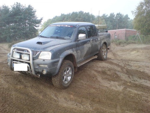

zu deinem Bild Ozymandias ... ich glaub das ist ein Nissan 8)
und ja, ich hab auch schon über Rahmenverstärkungen nachgedacht, obwohl das Bild nicht das rüber bringt, was ich bedacht habe .... der Schwerpunkt liegt vor/auf der Hinterachse und ich habe auf dem Bild noch 10cm Luft (schaut enger aus !)

remoli hat geschrieben: Das mit dem Distanzstück zw. Achse und Feder ist mir unklar, wenn die Achse über der Blattfeder liegt :ka:
Jo, der Fehler lag bei mir, hab vergessen, dass der alte L200 bei der HA ein Exote ist, normalerweise hängt die Achse unter der Blattfeder, was man übrigens bei Dir mit etwas umschleißen auch machen könnte, alternativ längere Federschäkel benutzen.
Das was Ozy meint gibt es beim L200 öffters; hier herunterscrollen

Ich bin immernoch an dem Iglhaut-Sprinter dran und würde mich freuen, wenn wir das noch ein wenig vertiefen könnten. Immerhin kam die sehr gute Idee von Onkelchen und Robert 2345!
Ich bin einerseits euphorisch so eine neue und wie mit scheint gute Lösung mit einem grossen Bus gefunden zu haben und andererseits verunsichert, weil es viel Geld für ein altes Auto ist. Dazu kommt, dass ich ja eigentlich noch in der Konzeptfindungsphase bin und es daher vielleicht zu früh ist sich auf ein Konzept festzulegen. Leider gibts aber kaum gebrauchte Iglhaut-Sprinter und wer weiss, wann es wieder einen gibt.
Mit dem Verkäufer und auch mit Iglhaut bin ich bereits in Kontakt. Ein Freund von mit, der KFZ-Meister ist, fährt dann wahrscheinlich nächste Woche mal da vorbei um den unter die Lupe zu nehmen.

Simondhartha hat geschrieben:Ich bin immernoch an dem Iglhaut-Sprinter dran und würde mich freuen, wenn wir das noch ein wenig vertiefen könnten. Immerhin kam die sehr gute Idee von Onkelchen und Robert 2345!
Hallo Simon,
wir haben mit unseren Links Dir aufgezeigt, was Du in deinem Preisbudget bekommen kannst.
Wegen dem Platzbedarf ist es auf einen Bus hinausgelaufen und da sind bis zu 3,5to (wegen Führerschein) eben die Iveco 4x4 und die Iglhautumbauten ala Sprinter, Crafter oder LT die Sinnvollsten.
Aber auch da gibt es eben extrem viele Unterschiede; ein Iveco steht ala Geländewagen auf einem Leiterrahmen und nicht wie ein Sprinter mit einer selbsttragenden Karosserie. So unterscheiden sich diese FZG nicht nur in Geländegängigkeit oder Steifigkeit, sondern auch in der Möglichkeit mal eben schwierigeres Gelände zu fahren oder auch mal auf einer Strecke zu überladen (mal ein Fass Diesel mitnehmen)
Andere exotische 4x4 Busse ala Mitsubishi L300/Delica, Hyundai Starex 4x4 oder Toyota Hiace 4x4 (mit 2,5L Hiluxmotor) werden Dir vom Raumangebot nicht reichen.
Bei den Motoren gibt es eben die Unterschiede ist es ein EURO 0 bis 2 ist zumeist noch ein Wirbelkammer Diesel ohne Hochdruckpumpen/Rail die mit bei schlechtem Treibstoff zurechtkommen oder sind es neuere Motoren EURO 3 u 4 die eben Rail und Injektoren haben (rede nicht von DPF usw.).
Mercedes zB hatte früher Magnetinjektoren bei den Diesel verbaut, danach kam eine Zeit wo es die sparsameren Piezoinjektoren wurden (dafür eben sehr oft kaputt gingen) und seit 2012 verbauen sie wieder Magnetinjektoren, weil sie gemerkt hatten, dass die weniger Probleme machen.
Schaue auch, dass der Diesel möglichst viel Hubraum hat und somit Laufleistungsreserven.
Es ist schwer nach Bildern zu sagen welcher Motor/Auto besser sind, manchmal ist ein aus den 90er Jahren alter Wirbelkammerdiesel nach Generalüberholung besser als ein neuerer Motor mit 150tkm. Bedenke auch, dass eine Welttour so um die 150 bis 200tkm bedeutet je nach Strecke und Du eh vor der Fahrt einiges am Auto gegen Neuteile tauschen solltest, wie Bremsen, Dämpfer, Kupplung usw. damit Sie zumindest die ersten 100tkm durchhalten. Betrifft auch Gummimanschetten, Lager usw.
Aus diesem Grund würde ich ein kostengünstiges Fahrzeug wählen, weil noch einiges an Geld in das Auto rein kommt zzgl. Innenausbau etc.

Wie schätzt ihr den Zustand betreffend Rost, etc. ein? Ich werde noch mit einem Profi vorbeigehen in 8 Tagen.

Beim Sprinter sehe ich den üblichen Rost an den Türen. Sonst scheint das zu gehen

Und nachdem Du die Bilder kennst hast Du immernoch ein gutes Gefühl? Nee oder!
Rost an der Türen - Türen bald zum Austausch (Schrottplatz), Rost an dem Schiebetührrahmen, die hinteren Lüftungsbleche der Bremsen existieren nicht mehr, Unterboden mit schwarzem Unterbodenschutz wohl zwecks Verkauf eingenebelt, feuchtes Diff, neuer Einfachdämpfer. Kompletter Wartungsstau eben - da wäre mir sogar die Zeit zur Besichtigung zu schade.
Wenn der unter dem Unterboden auch so blüht bei der selbsttragenden Karosserie, dann wirst Du den in ca. 4 Jahren nicht mehr los, geschweige um noch brauchbares Geld.
Einzig die 2,7 CDI 5Zylinder Maschine ist ein Dauerläufer.
Und ja Du hast Recht, da fließt noch locker ein 5 stelliger Betrag rein.

Danke für deine Einschätzung zum Fahrzeug. Leider kenne ich mich wirklich nicht gut genug aus um von den Bildern etwas abzuleiten. Daher frage ich ja hier und heuere einen Profi für die Besichtigung an.
Wenn du allerdings hier schon so viel daraus lesen kannst, interessiert mich das sehr. Ich schreibe dir noch eine pm.
Die Reisekilometer sind natürlich mit 50-60 tkm eine Schätzung. Von Afrika und Australien war nie die Rede. Das lassen wir aus. Also liege ich nicht so weit daneben.
Die Budgetplanung für die Reise haben wir gemacht. Auch inkl. 5x 2 Kinder einfliegen etc. Wir haben das Glück beide gute Jobs in Zürich zu haben. Daher ja auch immer die Frage, wie viel Geld sinnvoll in das Auto investiert werden sollte. Wir können jetzt auch einen reisefertigen für 80t€ kaufen. Aber das möchte ich irgendwie nicht. Eben aus den genannten Gründen in dem Thread. Ich möchte ein Auto ohne DPF, ein bisschen individualisiert selber daran ausbauen, etc.
Was meinst du denn wäre der Iglhaut jetzt noch wert? Ich vermute der Verkäufe rechnet sowieso nicht mit genau 30t€. Dafür hat er ihn jetzt halt mal reingestellt. Wenn man gute Gründe hat kann man sicher noch deutlich runterhandeln.

ich bin kein Sprinter Spezialist, aber wirklich gut scheint der nicht zu sein, vor allem um das Geld. Der hat schon ganz nett Rost, schaut schon sehr gebraucht und noch dazu ein sehr rustikaler Innenausbau.
Ich habe um deutlich weniger einen RAM 2500 Cummins mit Explorer Wohnkabine gekauft, der in wesentlich besserem Zustand ist, ca gleich alt.
Das zeigt nur, es gibt um das Geld wesentlich besseres. Lieber einen gepflegten älteren Daily.

Ozymandias hat geschrieben:Daily und Sprinter sind dich eh nicht direkt vergleichbar, das eine ist ein reinrassiger Geländewagen mit Chassis, riesigen <a href="tel:255/100-16">255/100-16</a> Reifen und genug Eisen dran um eine kleines Schiff zu bauen während der Andere aus Dünnblech selbsttragend zusammengeschweisst ist, extrem Nutzlast optimiert und der Allrad gedacht ist im Winzer ins Skigebiet zu kommen.
Finde ich ein bisschen schwierig der Vergleich, das sollte man sich bewusst sein.
Und der 270er Motor war eigentlich als Panne Motor bekannt damals, im ML gab's da massig Motorschäden, Kollege hatte auch einen bis er geplatzt ist. Erst der 300er V6 war dann ein guter Motor. 270er ist halt PKW Schiene.
Da muss ich Ozy unbedingt Recht geben! Der 270er ist ein Reihen 5-Zylinder. Der letzte Zylinder überhitzt gerne. Gut gelaufen ist der nur im PKW. C-Klasse und E-Klasse. Wenn schon unbedingt Iglhaut Sprinter, dann mit dem 4-Zylinder mit 2.15 L - der ist wirklich sehr robust. Ich würde aber noch schauen, dass keine AHK verbaut ist/war.
Ich habe mich mal etwas eingelesen - bis jetzt sind keine 2.000 Iglhaut Sprinter gebaut worden. Wohlgemerkt über mehr als 25 Jahre und mehrere Baureihen hinweg...

Simondhartha hat geschrieben: Der Serien-4x4-Sprinter ist genauso hoch wie der Iglhaut und hat anscheinend auch schon gute Fahreigenschaften im Dreck wenn man bessere Räder drauf macht.
Ich bin allerdings schon eher beim Selbstausbau, da ich z.B. einen Längsschlafer brauche. Bin zu lange für einen Querschläfer. Ich bin sicher, dass ich genug Zeit habe und vor allem Lust! das professionell auszubauen, so dass es auch einen gewissen Wiederverkaufswert hat und hoffentlich günstiger kommt als eine Fertiglösung um die 80t€. Grobkalkulation zur Diskussion:
Fahrzeug unter 100tkm mit 4x4:
--> 30t€
Investitionen ins Fahrzeug wie 6xReifen, Hohlraumversigelung, Rostschutz, evtl. Höherlegung, 1-2 Diff-Sperre, Untersetzung (wirklich nötig? 1. Gang anscheinend beim 4x4 sehr kurz), Rückrüstung DPF, Wasserabscheider, Schnorchel, Unterbodenschutz, Bergeausrüstung
--> 15-20t€?
Ausbau mit Drehsitzen, zusätzlichen Sitzen, Solar mit Batterien, Wasser, Möbel, Bett, Markise, Kühlschrank, WC, evtl. Dusche, Fenster, Dachluke, Kochen, etc. etc.
-->15-20t€?
Bezüglich der Reiseroute möchte ich mich wirklich noch schlauer machen. Wie gesagt, Afrika und Australien sind nicht dabei. Wohl aber Kasachstan Nepal, Indien, Thailand, Indonesien, etc, und dann fast der ganze amerikanische Kontinent.
Es stimmt nicht, dass Werks 4x4 und Iglhaut gleichhoch sind. Der Iglhaut ist ca. 6cm vom Fahrwerk höher und erlaubt von der Seriengröße 245/75R16 auf 315/75R16 zu gehen. Der Reifen ist dann über 10cm größer und bringt alleine über 5cm Bodenfreiheit. Ich würde den Werks 4x4 zumindest auf einen 265/75R16 MT bringen.
Hier auch ein Vergleich der Sprinter https://youtu.be/wcNKa9Ogcq0
Das Extremfahrzeug ist dann der Sprinter Mantra von Achleitner.
Und da sind wir dann bei dem Thema wie Lang sollte der sein, damit der Überhang nicht ewig hängenbleibt.

Simondhartha hat geschrieben:Nur zu lang...
es gibt immer Strecken, die für das eigene Fahrzeug zu eng oder zu niedrig sind.
Egal welches Fahrzeug Du hast.
Seien es Wege die sich immer weiter verjüngen und irgendwann auf Fußwegbreite und 1,70 Höhe enden oder irgendwelche Ortsdurchfahrten.
Noch ist der Weg breit genug ... noch.
Passt doch.
Passt doch.
So wie hier im französischen Zentralmassiv.
Das sind aber häufig Tipps die man von Einheimischen bekommt, über die man zu besonders schönen Übernachtungsplätzen gelangt.
Je enger der Weg umso großzügiger der Zielplatz.
Wenn man mit einem größeren Fahrzeug kommt, bekommt man eben andere Tipps. Verlassen ist man eigentlich nie und alle Möglichkeiten ausschöpfen kann man eh nicht.
Die schönen Sachen der Reise beschränken sich ohnehin nicht darauf die knackigsten Strecken zu finden ... ;-)
Die schönsten Mittagssnacks bei Sonnenschein irgendwo mitten im Nirgendwo.
Außerdem ist es ein gewaltiger Unterschied ob man 2 Wochen im französischen Zentralmassiv rumgondelt oder ob man eine Weltreise macht.
Deswegen würde ich mich nicht zu sehr von einer etwas größeren Fahrzeuggröße abschrecken lassen.
Wenn es zuuuu eng wird, kann es auf solch langer Reise zu ganz anderen - zwischenmenschlichen - Problemen führen, die die Reise viel mehr in Gefahr bringen als ein Meter Fahrzeuglänge mehr oder weniger.
