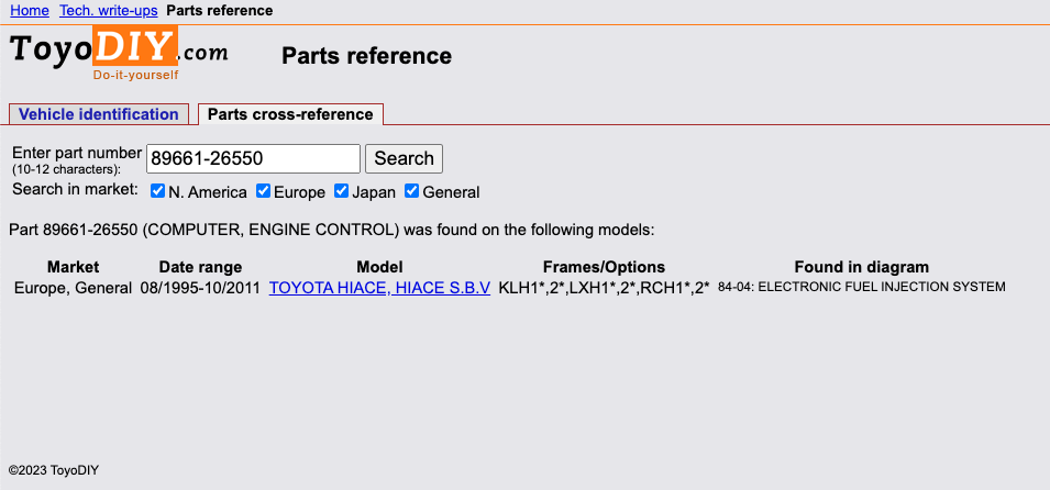

Keine Ahnung! Möglicherweise jede Menge.st.alban hat geschrieben:was spricht gegen die steuergeräte aus den ersten beiden links?
ich denke schon, nachdem es für andere Fahrzeuge ist. Andere Getriebe, etc...st.alban hat geschrieben:kann da tatsächlich was anders sein?
Bei Toyodiy gibt es eine sogenannte "Parts-Crossreference". Also wenn das idente Bauteil in mehreren Modellen verbaut wurde, dann findet man das auch auf Toyodiy. Ausserdem wird von Toyota normalerweise eine "Nachfolgernummer" angegeben wenn eine späteres Teilenummer einen Vorgänger ersetzt. Das ist nicht der Fall. Das Steuergerät mit dieser Nummer wurde nur in deinem Fahrzeug und nur in Europa verbaut und sonst nirgends, es gibt keinen Nachfolger, zumindest laut Toyodiy.st.alban hat geschrieben:oder haben die einfach andere nummern, weil für andere modelle?
Re: Toyota HiAce 4WD
Berichtigung nachdem ich mir meinen eigenen Screenshot nochmal angesehen habe
Das Steuergerät war in den europäischen Modellen drinnen und in den "General Specification" Modellen. Also u.a. in jenen Fahrzeugen die an NGOs etc. verkauft wurden. Das hilft dir jetzt wahrscheinlich nicht unbedingt direkt weiter, kann aber bedeuten dass man mit sehr viel Glück eventuell so ein Schlachtfahrzeug im Umfeld von UNO, Rotes Kreuz etc. finden könnte.
