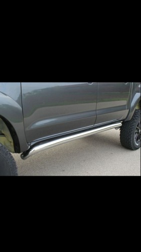

bin auf der Suche nach ein paar Rockslidern und hole deshalb diesen Thread mal wieder hoch.
Kennt jemand diese Rockslider bzw den Hersteller oder nen Bezugsquelle?
