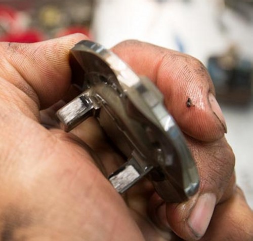

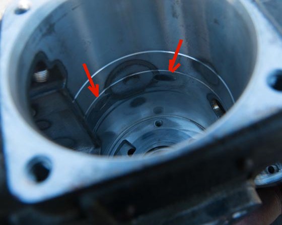

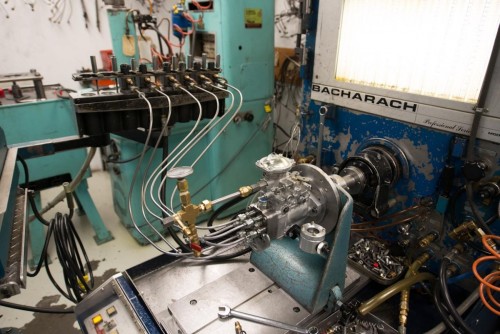

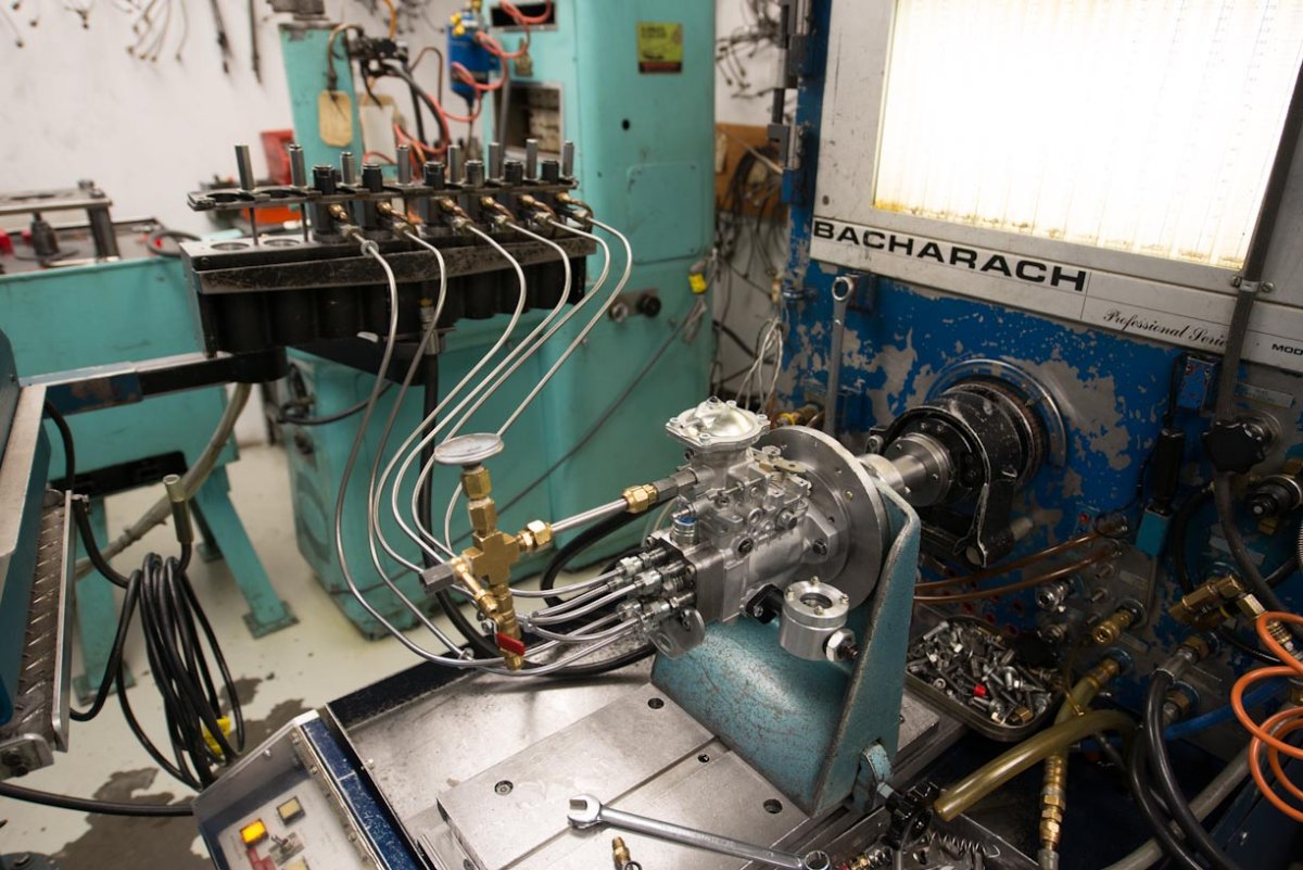

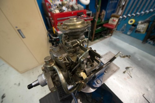

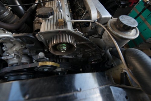

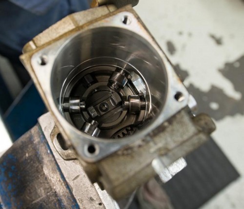

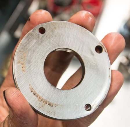

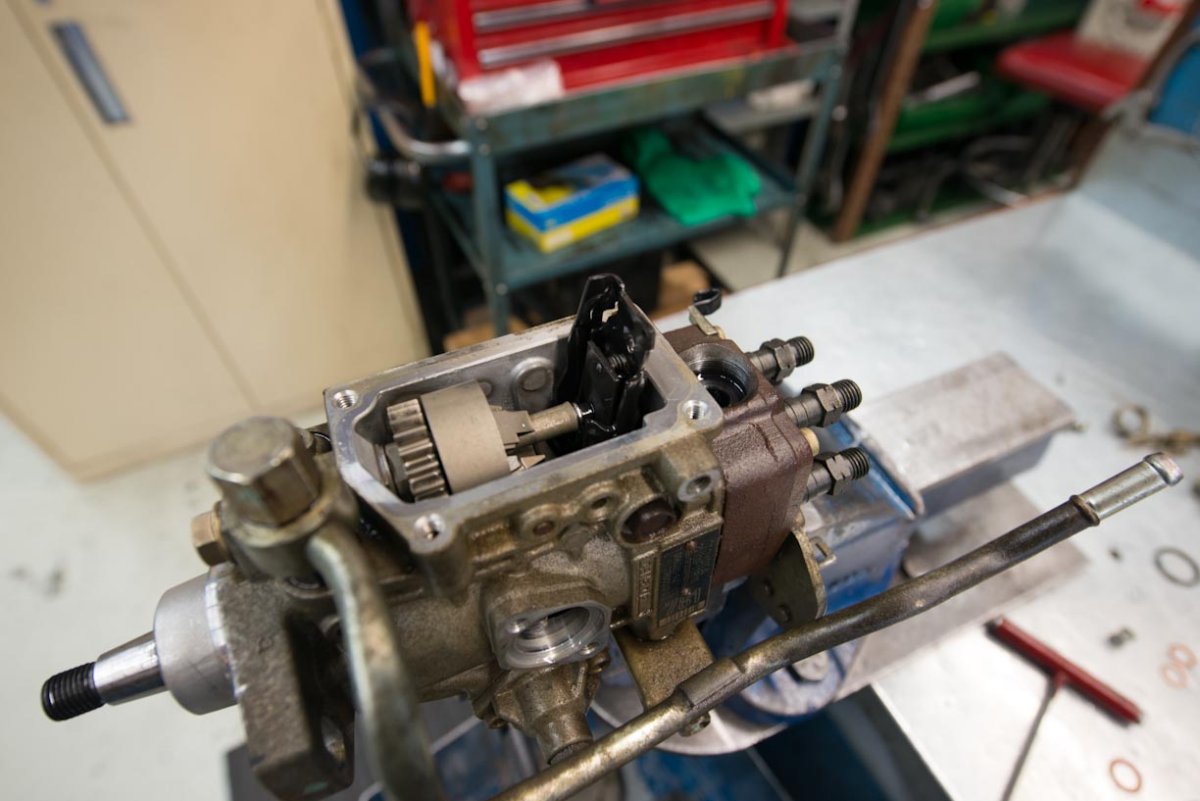

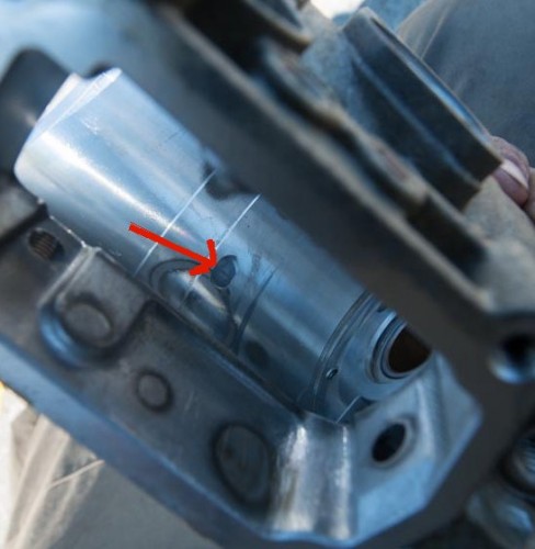

Ok, hier endlich die Bilder des ESP aus/einbaus und Überholung beim Denso Spezialisten in Vancouver!AUFGEPASST USA & Kanada Diesel Fahrer!

und dir restlichen Bilder...

und Danke für die Bilder!
Re: AUFGEPASST USA & Kanada Diesel Fahrer!
gern geschehen! Läuft immer noch stark!

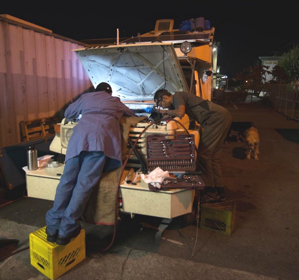

ich waerme diesen thread mit einer empfehlung auf:
nach aehnlichen problemen mit dem HDJ auf trans-kanada-tour kann ich euch eine werkstatt in edmonton, alberta empfehlen:
4WHEELauto.com ist eine kompetente anlaufstelle, wenn ihr schlechten diesel erwischt habt. dan kublik heisst der mann, an den ihr euch wenden muesst, man spricht sogar deutsch, falls noetig.
ich hatte diesen thread vor der abfahrt gelesen, und nach den kontroversiellen empfehlungen zunaechst beschlossen, mir selbst ein bild zu machen. nach 1000km hatte ich offensichtlich schlechten treibstoff erwischt, der beschriebene leistungsabfall mit schwarzem rauch war bei mir der selbe, ich hatte das erst einmal mit dem patrol in sibirien erlebt. ob es wasser oder einfach der trockenere diesel mit 6 cetane unterschied ist, der sich nach einiger zeit bemerkbar macht, kann ich nicht sagen.
empfehlung nr.1 mit 1-2% motoroel in den tank ergab keine nennenswerte verbesserung, es wurde aber zumindest nicht schlechter, nach 4000km ging ploetzlich gar nichts mehr, motor nicht mehr ueber 2000 touren zu bringen, maximalgeschwindigkeit 85, bergauf unter 50km/h. nach einiger standzeit wieder besser fuer 50km...
in ost- und zentralkanada keine kompetente werkstatt zu finden, also umstieg auf auf empfehlung nr.2 - dieselzusaetze. damit zumindest wieder fahren moeglich, ich habe die ganze palette aufgekauft, keine unterschiede in den produkten.
die werkstatt hier in edmonton hat mir mein auto ohne termin uebernommen, umarmt, muss man fast sagen, am gleichen tag das dieselsystem gereinigt, mich mit reservefiltern en masse, reinigern und industrieconditioner versorgt (alles lagernd, nachdem andere einen dieselfilter nicht mal bestellen konnten) und seitdem kann ich mit dem verkehr wieder mithalten. zum glueck bei mir (noch) kein schaden an den injektoren udgl.
schoenen abend,
tobias
