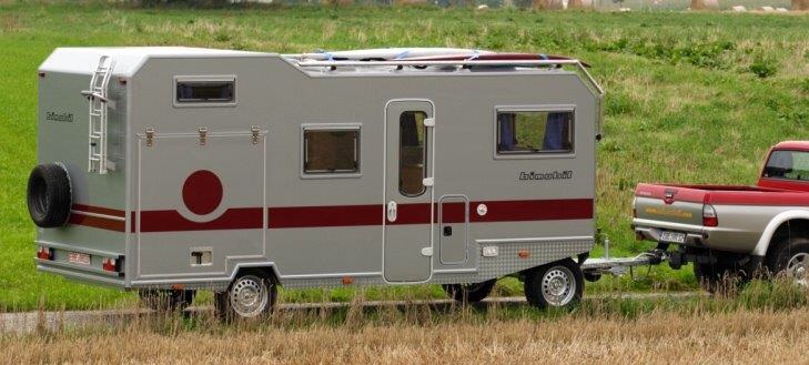

Das beigefügte Bild ist aus einem der o. g. Links genommen. Bei dem Setup kann ich mir einige Unterflurtanks vorstellen. Und die abgebildete Fuhre wird von 'nem lausigen Mitsubishi gezogen... 8) - jedoch wahrscheinlich ohne eine halbe Tonne Treibstoff :D .
Frank
DrehschemelCamper von bimobil
