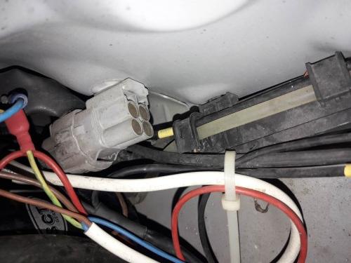

Bei mir schaut des so aus:
komm da gerade nicht ran des Ding rauszuziehen,
da Spritfilter umgebaut
Schaut nach Buchse aus?
Dann müsst des 82600-60090 sein?
Re: Klemme 15 im Motorraum des GRJ76
Vielleicht kannst auch von "vorne" die Nasen gefühlvoll lösen. Von der Kotflügelseite kannst es einfach ausclipsen.

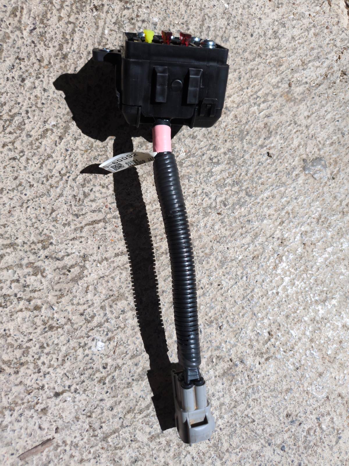

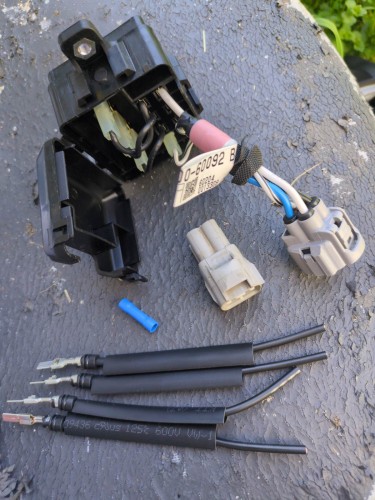

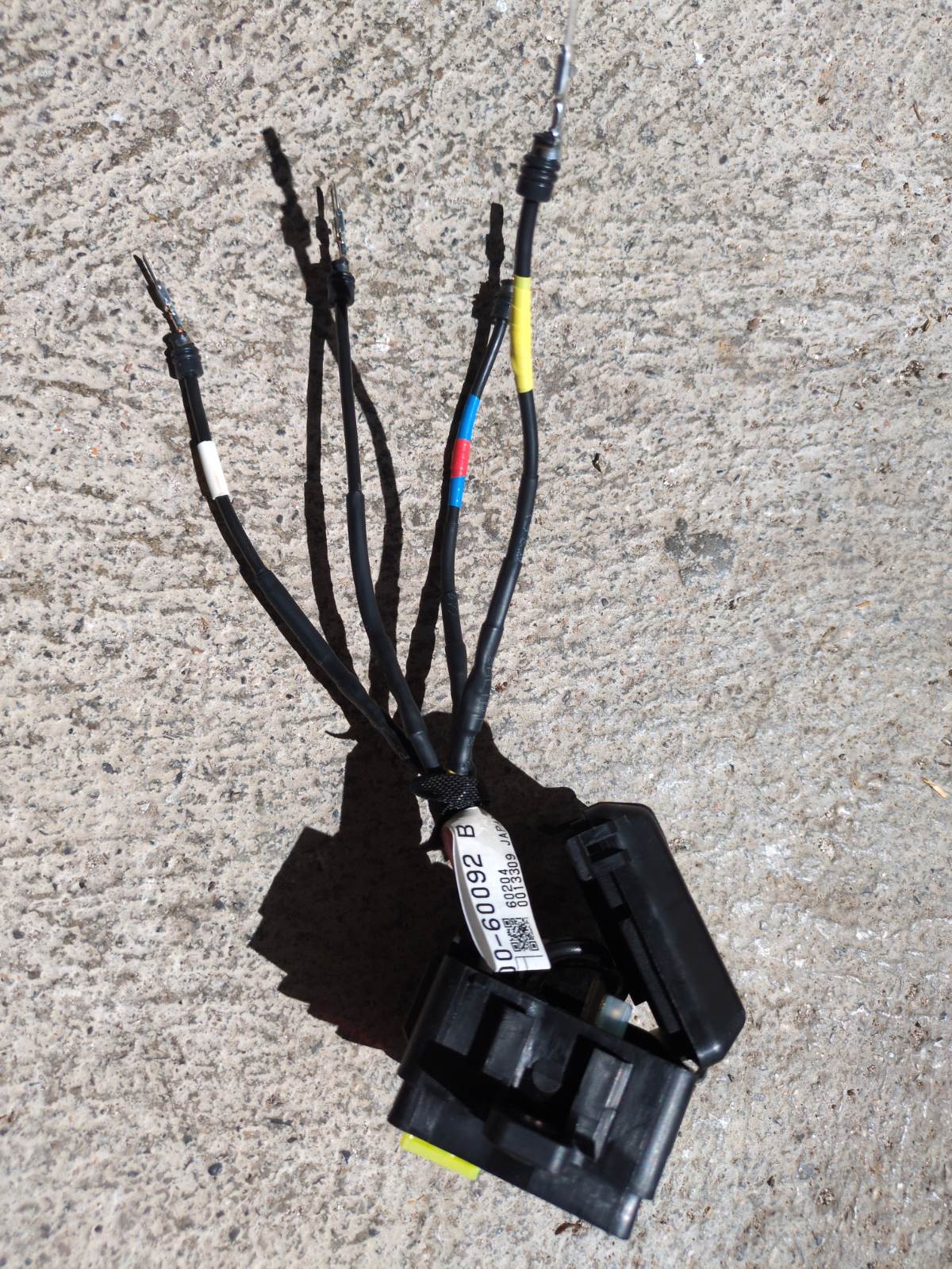

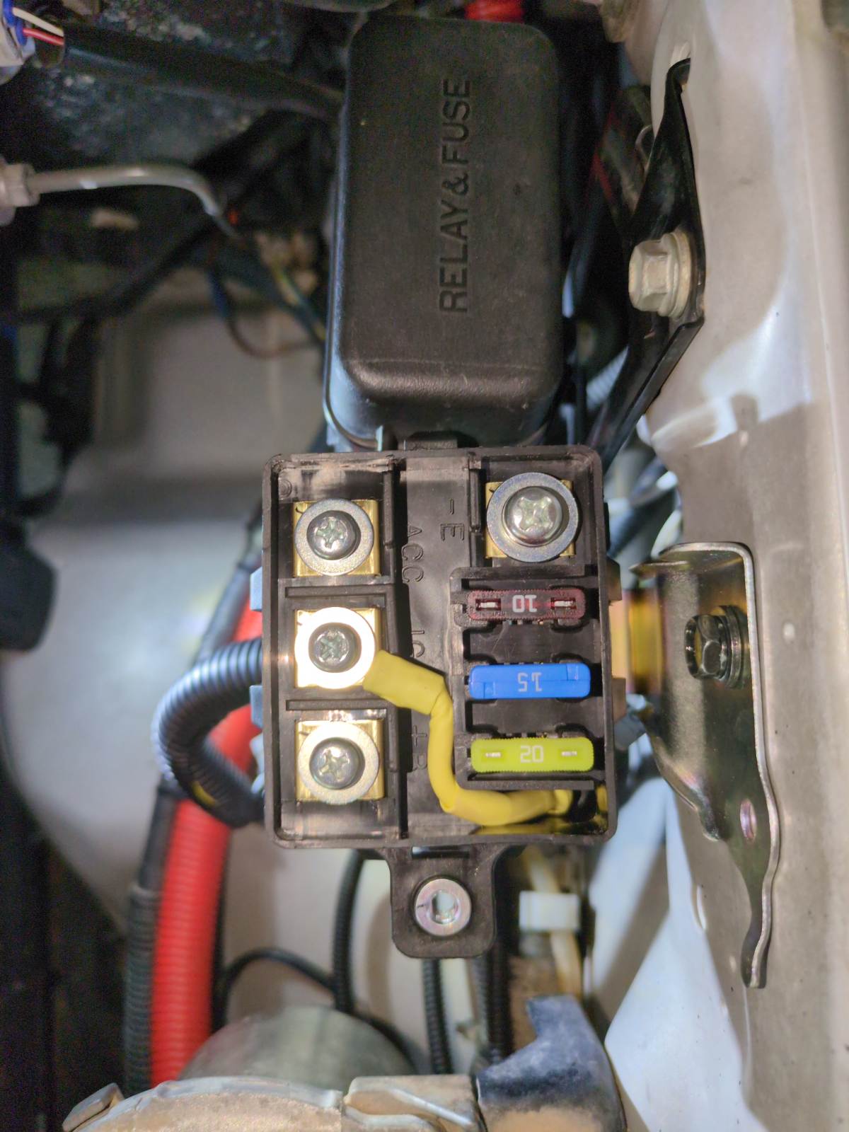

Endlich bin ich dazu gekommen beim HZJ die power outlet box nachzurüsten.
Bei meinem 2008er Modell war die Schnittstelle für die power outlet box auf der anderen Seite (so wie bei den Modellen ab 2009), der Rest vom Schaltplan war aber korrekt. Sehr interessant, hatte ich selten sowas.
An der Schnittstelle hing auch schon ein Gegenstück (Stecker), wie praktisch! Das versorgte das Heizelement im nachgerüsteten cold spec Kraftstofffilter, der direkt daneben sitzt. Der war aber an B+ angeschlossen. tzes...
Aktuell ist die "alte" power outlet box #90 mit Stecker nicht lieferbar.
Deshalb habe ich eine #92 mit Buchse bestellt und neu auf Stecker vercrimpt. Im Innenraum wandelt jetzt ein 12-24 Victron DC-DC-Wandler und liefert solide 240W dauerhaft für DSP+Sub und für das Laden der Power Station mit respektablen 185W. Und den Filter habe ich gleich auf IG+ gelegt. Der OEM Sicherungskasten hat zwar einen slot für den fuel heater, aber der war nicht bestückt und da hätte ich extra Leitung ziehen müssen etc. Mit der outlet box einfach auf IG+ legen und gut is.
Diese kleine box ist eine wahre Freude.
