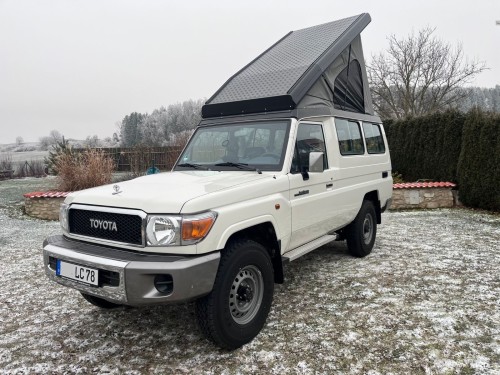

Und hier die Bilder vom fertigen Dach (Schnittkanten entgratet, rostgeschützt, Hohlraum ist versiegelt):
Sehr schick geworden, Schwarz macht schlank! Das normalerweise vorhandene, "dezente" Logo an der Front wurde entfernt.
Und hier noch ein künstlerisch wertvolles ... :D
Jetzt kommt noch die Markise dran und die Duschkabine, Montag TÜV.

Schaut gut aus! Das Kronos finde ich auf Bildern immer etwas gefälliger als das Alucab, besonders die Heckpartie. Hab’s aber leider noch nie live gesehen.

Top!!! Der Knick und die Verjüngung vorne und die angedeutete Rundung hinten sind schick und lassen das Kronos ein wenig eleganter wirken.
Wie hoch trägt das jetzt auf, im Vergleich zum Originaldach?
Hast Du auch Bilder von innen?
-Oliver.
GRJ 78 viereinhalb Sitze
Beiträge: 1624
Re: GANDALF der Graue
ja, vielen Dank für's Feedback, freut mich.
Kleinh17 hat geschrieben: 13. Januar 2024 16:50
Ich glaube, es ist auch nicht ganz so hoch wie das AluCab (geht natürlich innen zu Lasten Sitzhöhe), ist aber nur geschätzt auf Basis von Bildern. Die obere Schale verjüngt sich auch noch ein wenig nach oben, trägt auch zum eher schlankeren Eindruck bei.
Der Rasen auf dem er aktuell steht, ist ja nicht meiner, insofern kann ich leider gerade keine Maße abnehmen oder selber Fotos machen. So das Wetter will, hole ich ihn aber nächstes WE ab und dann kann ich messen und knipsen was ihr wollt... :D ...etwas Geduld noch, bitte.

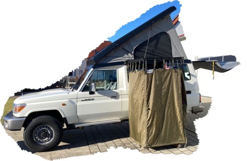

habe gerade mal gemessen, Vergleich zum Originaldach habe ich ja leider nicht mehr. Also nehmen wir mal einen Fix"Punkt", der bei allen gleich sein sollte: die Regenrinne. An drei Messpunkten (hinten, am Knick, vorne) habe ich die folgenden Werte, ca. 24.5 / 23 / 24 cm, jeweils lotrecht von einem Bettchen auf der Nutschiene (die auf dem Klappdach) auf die Regenrinne. Vielleicht misst Du mal bei Dir Originaldach-Regenrinne und schreibst die Differenz hier rein?
Bilder innen muss ich später mal machen, irgendwo auf'm Land bei Sonne (hier ist grad Regen), damit ich die Markise auch mal ausgeklappt zeigen kann. Ein irre großes Ding. Duschkabine ist auch echt cool, Aufbau wenn man geübt ist in 10 Sekunden, Zusammenpacken in 30 Sekunden ca.

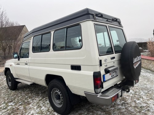

Hier noch ein Bild von der Abholung letztes Wochenende:
Hab leider vergessen zu fragen, wie man das Logo am besten abbekommt, die Info reiche ich dann noch nach.

Bei den letzten fünf war wohl kein Logo vorne mehr angebracht. Falls doch eins mitkommt: mit der Heißluftpistole erwärmen und abziehen.
110mm.

Originaldach sind 16-17 cm ab Regenrinne auf der Hauptfläche. Hatte das mal gemessen wegen Höhe Dachträgerfüsse.
Das Kronos trägt also nicht dick auf.
