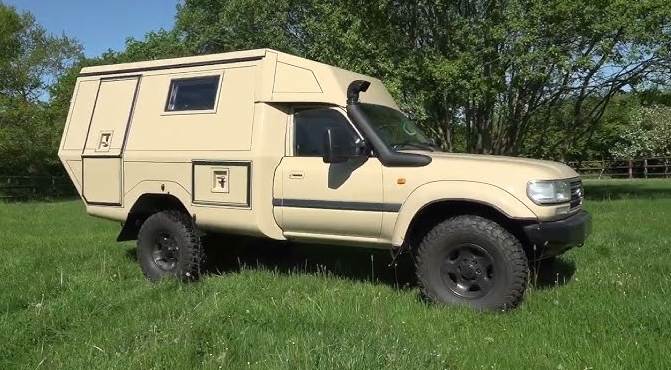

Die Umbauten zu praktisch einer Karosserie gibt es ja in Form eines "verlängerten" Stations, dem man die Ladefläche entfernt hat. Nur hat das dann nichts mehr mit einem Wohnaufbau zu tun.
Andere Konstruktionen, bei denen diese weiter als Basis genutzt und fest mit dem Führerhaus verbunden wurden, zeigen oft Spannungsrisse - eben durch Verwindungen. Baut man einen kompakten neuen Körper auf den Landy-Rahmen, dann entsteht unvermeidlich ein neues Fahrzeug.
Es bleibt nun mal vieles immer ein Kompromiss!
neenee, ich denke da nicht an eine einfache Verlängergung eines Stations, sondern an eine fachgerechte Verbindung des an der B-Säule abgetrennten und um einen stabilen Rahmen verstärkten Fahrerhauses mit einem Wohnkoffer in der Art und Weise, wie Marcus Haase (Off-Road-Schmiede) das seit über 25 Jahren sehr erfolgreich umsetzt (hab mal ein Foto aus einem seiner Videos angehängt). Spannungsrisse durch Verwindungen gibt´s da auch nach ganz vielen Jahren grober Benutzung nicht. Vielmehr wird der Fahrzeugrahmen durch den Aufbau ein wenig "steifer", was bei der geringen Verdrehdreudigkeit zumindest der Toyota-Rahmen aber kein Drama ist.
