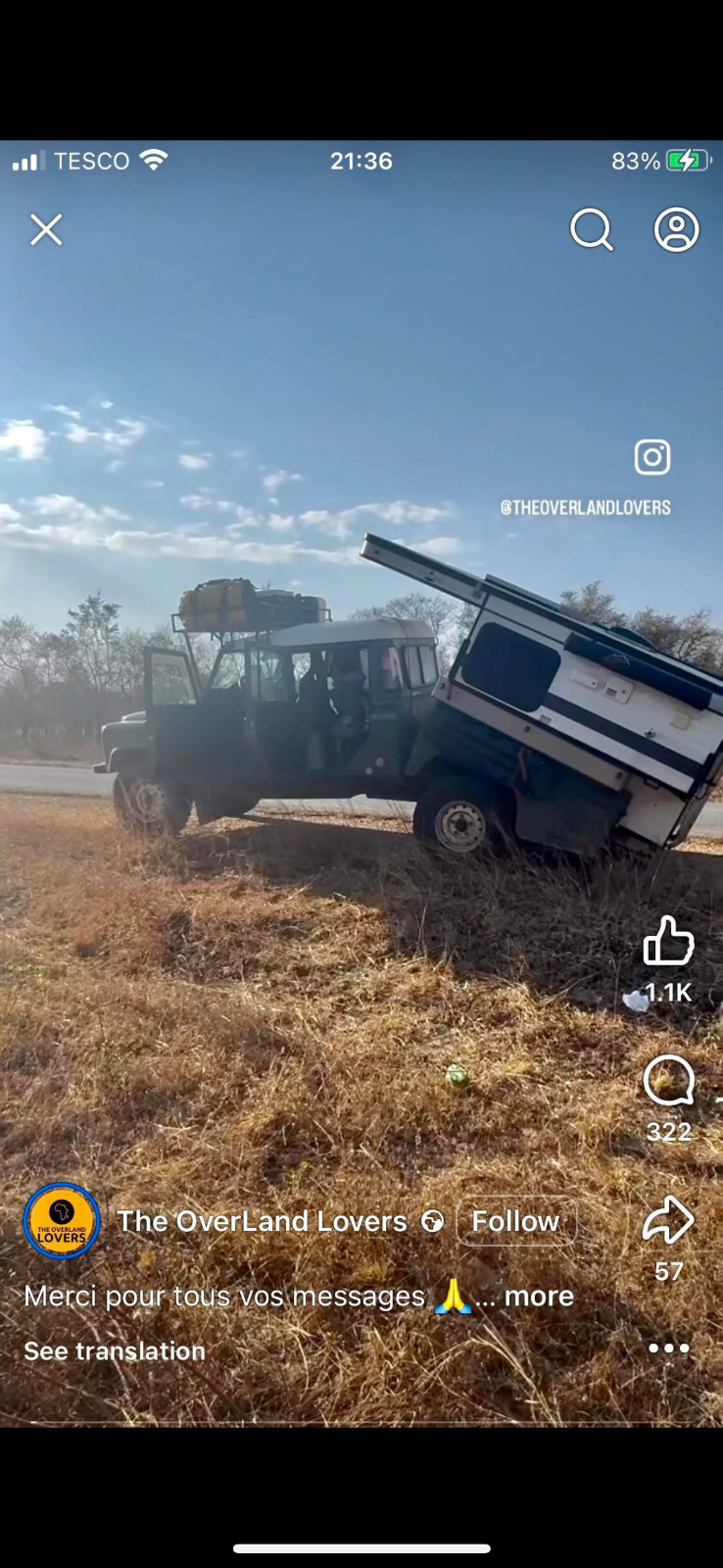

Schlimm anzusehen .

Das Video hab ich auch gesehen.
Krass , aber ich finde die Kabine sieht garnicht so schwer / mächtig aus . Hier war möglicherweise eine hohe Dauerbelastung durch sehr viel Pisten die Ursache.
Aber nix genaues weiß man nicht.

Der Krug geht solange zum Brunnen, bis er bricht. Hier wie da. Man kriegt alles kaputt!!!

wir haben dieses Thema mit der Last weit hinter der Hinterachse und der fehlenden Verbindung der Kabine zum Fahrerhaus ja auch hier immer mal wieder. Für die Betroffenen bleibt sowas eine Schxxx-Situation, die ja zudem nur in den seltensten Fällen zuhause auf dem Hof passiert, oder man den ersten Haarriss tatsächlich frühzeitig genug bemerkt.

Klar ist das scheisse - aber wenn man die Physik versucht zu ignorieren endet es halt oft doof.
Schwerpunkt hinter der Hinterachse, zu lange Kabine - vermutlich Schwingungsbruch. War abzusehen
Solche Videos und Bilder werden mehr und mehr.

Inzwischen wieder professionell repariert, auf der Plattform vom Abschlepper ohne irgend etwas abzubauen, mit dem E-Schweissgerät.
EDIT: selbst ich als Laie erkenne, daß die Reparatur nix ist. Insofern ist hier eine ordentliche Portion Ironie im Spiel...

Dann kaum professionelle Arbeit!

pan51 hat geschrieben: 29. November 2025 13:29
Wenn ich mir das Video von der Reparatur ansehe ist das weit von professionell entfernt .
Der Rahmen wird bald wieder brechen .
Natürlich ist ihm jetzt erst mal geholfen , aber das muss richtig gemacht werden .
Generell ist das ein Beispiel dass es Grenzen für einen sinnvollen Umbau gibt .
Speziell die Dokas haben das Problem , dass die Kabinen einfach zu lang sind .

Für eine Buschreparatur sieht das doch gut aus.
Wer das mit Elektrode auf dem Abschleppwagen besser hinbekommt werfe den ersten Stein :wink:
Bei LR ist ein neuer Rahmen auch günstiger wie für unsere Toyotas.
Das Problem mit Doka und riesiger Kabine ist halt eine Fortsetzungsgeschichte.

Da wo Schweißnahtvorbereitung nötig wäre, von oben, da kann er gar nicht schweißen.
Hoffentlich fährt der mit dem Auto in eine richtige Werkstatt und nimmt Jabine und Pritsche ab für eine vernünftige Reparatur
