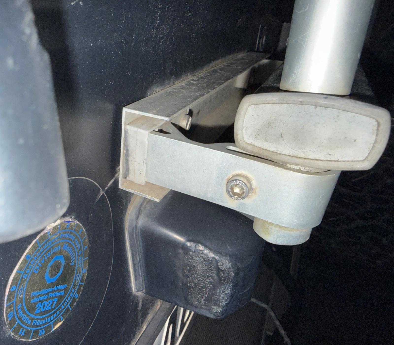

se7en6 hat geschrieben: 1. April 2026 08:27
Mich reizt die Heckleiter :lol: Wie hast du die montiert?
Alles bewährte, unkaputtbare Bauteile aus dem Bootsbereich.
Der Vorbesitzer war (Weltum-)Segler.
Beim Aufstieg verzieht sich oben die Türe nicht, wenn:
- Türscharniere spielfrei sind (einmal jährlich nachschmieren)
- wenn die Plastikführungen in den Schlößern und Rastungen ok UND auch vorhanden sind.
- beide Türen korrekt justiert sind.
- wenn man beim Aufstieg nahe mit dem Körper an der Leiter bleibt. Den Hintern nach hinten rausstrecken wie ein Seitenwagenfahrer und dann die 110 kg Lebendgewicht reißartig hochwuchten ist eher nicht angesagt.
Wenn ich oben länger was in der Topbox mache, habe ich ein Bein auf der Leiter und eines auf dem Reservereifen.

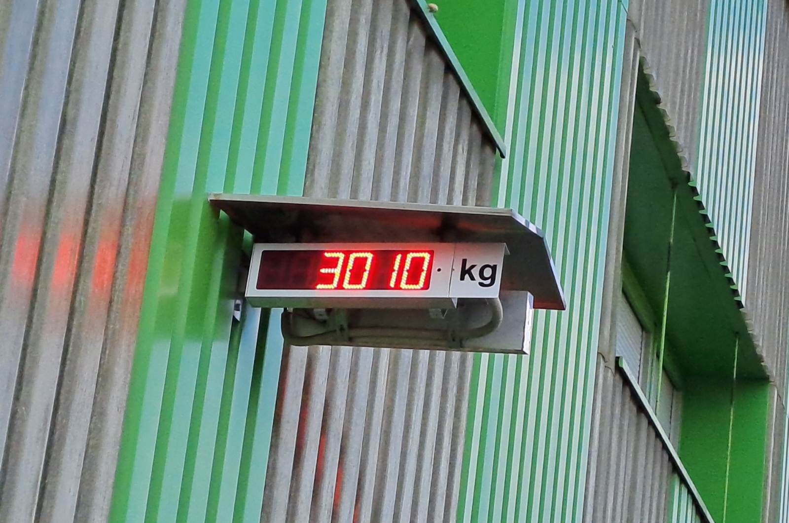

Ich zeige auch mal mein HZJ78 und zwei Gewichte dazu.
Das Buschtaxi:
Es ist ein HZJ78 von 2006 mit ORB Hubdach.
Bereifung ist 235/85R16 auf Stahlfelgen.
Fahwerk ist Original mit einem Zusatzblatt hinten.
In vollem Reisetrimm (180 L Diesel, 50 L Wasser, Werkzeug, Gepäck, Food und Getränke und so) hab ich ca. 3200 kg.
Vor dem Neuausbau hab ich das Auto so gewogen:
Nach dem Ausbau:

@jonas :
2730 kg vor dem Ausbau ?
Das finde ich sehr viel .
Ein alter HZJ78 wiegt Original ca. 2300 kg ( mit den Sitzbänken )
Was war da alles verbaut ? Was wiegt das Hubdach ?

@jonas :
2730 kg dünken mich schon auch recht viel. Ob ich da vollgetankt hatte, weiss ich nicht mehr und das Gewicht vom Hubdach kenne ich auch nicht. Verbaut ist nur, was man auf dem Bild sieht, dazu noch eine Standheizung, die zweite Batterie und ein kleiner Kompressor im Motorraum.
Vielleicht stimmt auch einfach die Waage nicht... :ka:
jonas
Beiträge: 5930
Re: Gewicht J7 als Reisefahrzeug
Nun, hast ja auch ziemlich viel Holz in der Hütte! und Balsaholz ist des nicht..
19er Siebdruckplatte als Boden?
