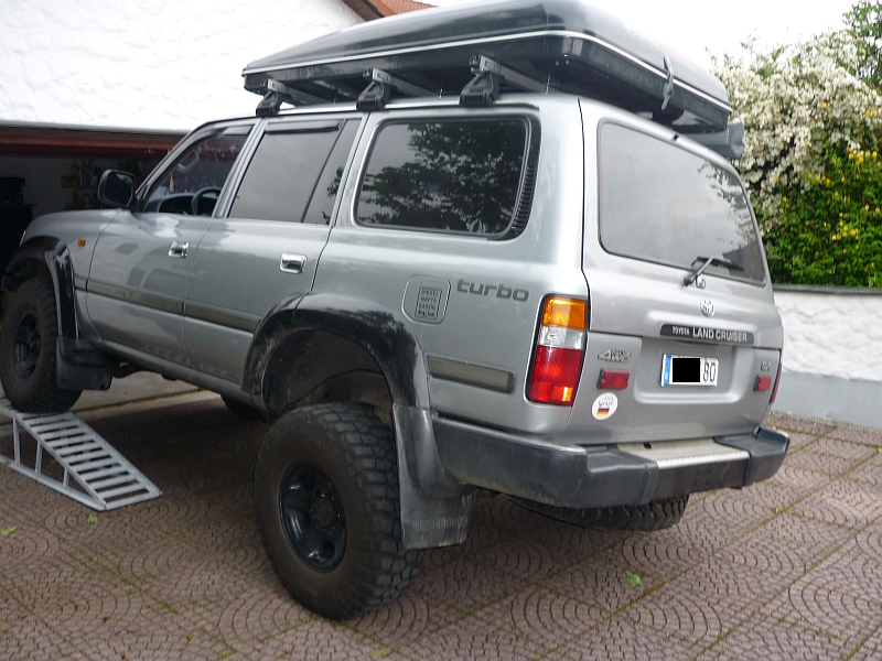

flomotion hat geschrieben:Bild
Das mit diesen einfachen Blechwinkeln und den Blechschrauben dort unten in die Karosserie hast Du Dir hoffentlich vorher gut überlegt? :roll:
Ansonsten ist es immer schön zu sehen, wenn jemand ein altes Auto mit Liebe wieder aufbaut!
Viel Freude mit dem 80er!
Gruß, Mario

Die vorderen sehen exakt so aus wie die hinteren. Zum Hochbinden habe ich vorne eine Lasche aus Alu an der Innenseite des Schwellers verschraubt, man kann eine der Bohrungen nutzen an denen die Haltewinkel des Trittbretts mit der Karosse verschraubt waren.
Die im Bild zu sehenden Blechwinkel sind aus Alu und sitzen im Plastik der Stoßstangenecken, die Winkel sind auf der Innenseite mit Alustreifen verschraubt. Bevor die Aluwinkel aus dem Plastik der Stoßstange reißen, wird unten die Niete nachgeben die den Haltegurt mit der Abschlussleiste des Spritzlappen verbindet.

Moin Flo.
Du kannst ja am 20.03. auch ohne 80er zum Stammtisch kommen :wink:
Da mit den Spritzlappen ist so ein Ding. Die sind gut für Steinschlag an der eigenen Karosse und hauptsächlich für die die hinter dir fahren.
Du wärst aber nicht der erste der sich beim Rückwärtsfahren im Gemüse selbst die Lappen abfährt.
Ich hab schon gesehen dass du in die Bänder verschiedene Löcher gemacht hast damit du die Lappen höher hängen kannst, aber ob das alleine reicht :ka:

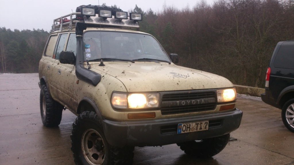

Hzj Bj.93
sieht auch bei schlechtem Wetter gut aus

Hey Timmi,
baue gerade einen HZJ80 neu auf und mir gefällt deine Rad, Reifen, Felgen und Farwerks- Combo. Was genau hast du da alles verbaut?
Gruß Moritz

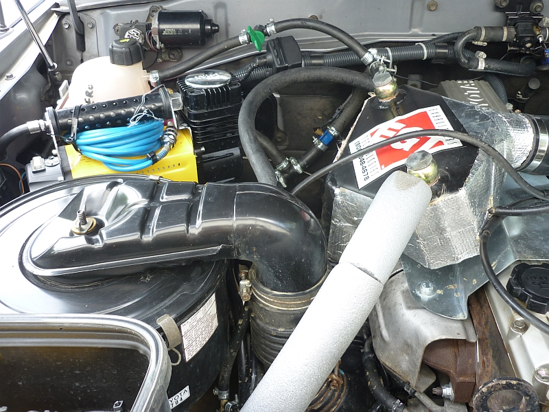

Hab meinem über den Winter einen gebrauchten Mayr-LLK spendiert. Da am originalen LLK-Wasserkühler, eigentlich ein Ölkühler, bereits eine Halterung abvibriert war, hab ich mich nach Ersatz umgesehen und nach langer Suche den perfekten LLK-Wasserkühler aufgetan: stammt von einem Smart MC01 und gibts recht günstig in gutem Zustand bei ebay.
Erste Anprobe
Neu lackiert und fertig eingebaut sieht das dann so aus.
Hab dann gleich noch den Kompressor eingebaut ...

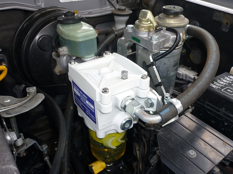

... und einen Separ-Filter vorgeschalten

Mit angepasster Pumpe geht der Wagen nun richtig gut und hat ein wunderbar breit nutzbares Drehzahlband :D
