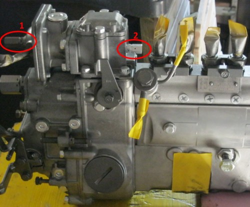

@Isegrim
Anbei ein Pic meiner RESP - ich nehme an es handelt sich um einen 12H-T?
1.) Die Schraube für die Einspritzmenge solange KEIN Ladedruck anliegt. Ich glaube reinschrauben ist Mehrmenge.
2.) Die Schraube für die Vollastmenge bei vollem Ladedruck. Reinschrauben = weniger Einspritzmenge.
Wenn du bei kurzen Gasstößen den Rauch reduzieren willst musst du die "1" hernehmen, ansonsten die "2".
Bei beiden Schrauben ist eine 6kant-Kappe (siehst du auch am Bild) aufgeschraubt, die musst du zuerst abschrauben.
Mit der Schraube "1" kann man das Ansprechverhalten des Turbos und natürlich das Grundmoment (also wenn noch kein Ladedruck ansteht) stark beeinflussen. Ich hab z.B. 460Nm bei 1400U/min ...

Rina,
könnte es sein, daß Du ´1´ und ´2´ verwechselt hast?
Bei Dir im Bild ist bei ´1´ die Membrane unter dem Deckel und am Deckel ist ein Nippel (abgeklebt unter dem roten Kreis) für den Schlauch von der Ansaugbrücke. ???

RinaMat
Beiträge: 3180
Wohnort: AUSTRIA/NÖ
Re: Wie kann man sich das nur antun - BJ75 Rostkur
Beitrag von RinaMat »
cruisermaddin hat geschrieben:könnte es sein, daß Du ´1´ und ´2´ verwechselt hast?
Nein.
Bei 1 ist die LDA-Membrane (wie du schreibst), über deren "Vorspannung" verstellt man die Null-Ladedruck-Menge.
Und 2 ist der Anschlag der Regelstange (also Volllastmenge).
