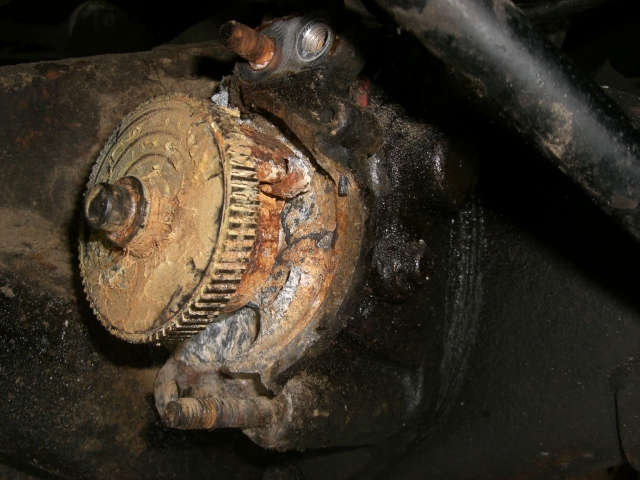

Lavendel hat geschrieben:So, jetzt bin ich auch mit dabei ! :angryfire:
Über Lochfraß wäre ich noch froh, bei mir ist schon das Folgestadium eingetreten. :angryfire:
Ich will gar nicht wissen, wie es da drin aussieht. Die Sperre hat aber bis dato noch funktioniert.
Gruß Peter
So :shock: jetzt wollte ich es doch wissen wie es da drinnen (s.o.) aussieht. :!:
Die Alternative ARB für die Hinterachse fiel derzeit aus dem Budget, mein Dicker hatte dieses Jahr schon zuviele andere Baustellen. Also nunmehr Sperrantrieb bei Milner in UK geordert. Sonntag bestellt, Donnerstag geliefert. In Summe mit Lieferung EUR 525,00.
Vorsorglich alle Schrauben eine Woche vorher mit Liquid-Film eingeweicht. Die Schrauben gingen auch anstandslos raus. Das war es dann aber auch schon. Rest war festgegammelt.
:bulb: Ein Tipp für die Demontage, bzw. dann auch für die Montage. Wenn man das Steinschlagschutzblech vom Sperrantrieb abschraubt, kommt man erstens gut an den Stecker ran und zweitens läst sich das Ganze dann wunderbar um den Stabi drumherum fummeln. Bei der Montage dann das Blech ganz zum Schluß wieder dranbauen.
Gruß Peter
Das Gehäuse ging dann doch noch ab.
Die Mechanik muss scheibchenweise demontiert werden.
Die Wellenführung sitzt fest. Die Welle ist aber noch gängig!
Der fertig "demontierte" alte Antrieb. Rechts im Bild die Reste der Grundplatte.
