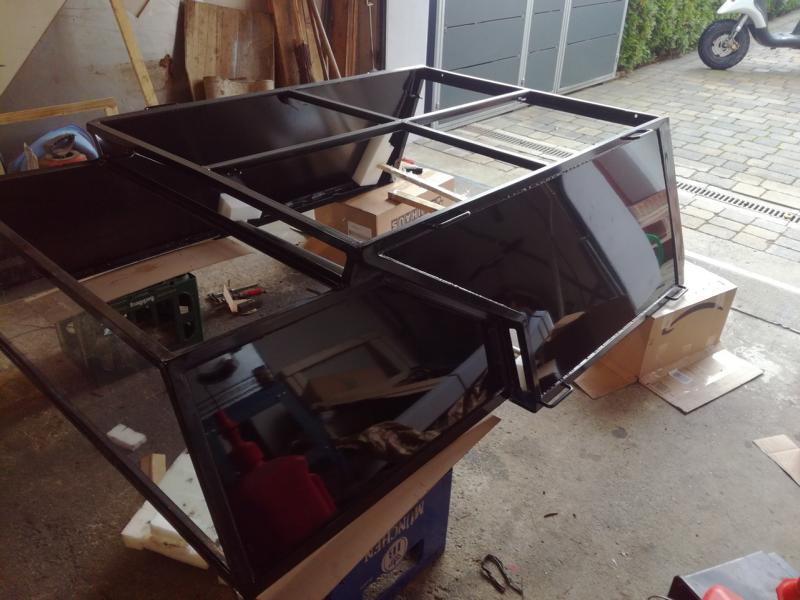

so, hier reiche ich jetzt mal endlich noch die Bilder vom Hardtopbau nach.
Bin leider nicht früher dazu gekommen.
Sind auch nicht viele aber ich dokomentiere leider immer nicht viel.
(keine Zeit vor lauter arbeit :rofl: :rofl: )
Rubber-Duck
Beiträge: 106
Registriert: 23. Januar 2017 18:31
Wohnort: 84088
Re: Verkaufe Taro oder suche wen der mit mir Turbo Motor ein
Beitrag von Rubber-Duck »
Der Rahmen wurde zum Schluß Sandgestraahlt und gepulfert.
Danach wurden de Platten eingeklebt. (War wieder mal ein Fall für sich da auf der Beschichtung kein Karosseriekleber hielt.) Habe dann mehrere ausprobiert wobei der Billigste Noname wohl noch am besten hielt :rofl: Soviel zum Thema wer billig kauft kauft 2 mal... Bei mir wars diesmal umgekehrt.
Letztendlich habe ich die Klebestellen angeraut und mit Verdünnung gereinigt. Und dann innen die V Klebefugen so groß wies nur ging gemacht. sind wohl über 10 KG nur Kleber reingeflossen...
Die Platten sind übrigens Aluverbundplatten
4mm seitlich und 6mm oben.
