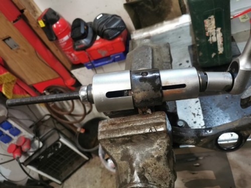

Habe die Buchsen jetzt mal eingepresst, mit dem richtigen Werkzeug ziemlich easy, würde auch ohne Schraubstock mit Gewindestange in der Mitte durch funktionieren, so habe ich sie auch ausgepresst nachdem ich die Kante der Buchsen weggeflext habe.
Auspressen:
Einpressen:
Und hier sieht man den Spalt zwischen Buchse und Querlenker. Manche Sachen sind mir unbegreiflich, vl schreibe ich Superpro direkt an. In diesem ca 1mm Spalt kann sich jetzt super gut Rost bilden, klar kann man das so gut wie möglich konservieren aber selbst bei den Originalbuchsen die ohne Luftspalt im Querlenker sitzen hat man Korrosion (keine Ahnung ob das dann nur Kontaktkorrosion ist). Es geht mir aber vielmehr um die einseitige Beanspruchung als um den Rost.

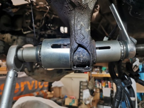

Ich hänge noch ein Bild vom Buchsen Auspressen am Fzg an (untere Querlenker hintere Buchsen). Das Werkzeug war ausgeborgt, gibts aber für relativ wenig Geld ehschonwissenwo und es hat echt super funktioniert. Die Superpro Buchsen drückt man dann mit den Händen rein, eventuell nimmt man noch eine Schraubzwinge zu Hilfe.

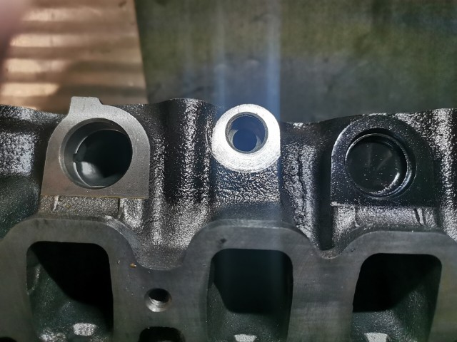

Dann habe ich noch etwas anderes und zwar habe ich am Motorblock den Ölkanal vom einen zum anderen Ende geöffnet um ihn reinigen zu können. Es ist vor allem der Kanal, der für die Kolbenbodenkühlung zuständig ist bzw den Zulauf zu dessen Spritzdüsen bildet. Jeweils verschlossen durch Plugs die vom Durchmesser etwas größer als die Öffnungen sind und einfach mit passendem Werkzeug eingerieben werden. In meinem Fall Nuss und Hammer. Ich habe das vorher noch nie gemacht und hoffe es ist dicht.
Außerdem waren 2 Öffnungen am neuen Zylinderkopf wofür ich etwas größere Plugs brauchte. Man kennt sie vl auch unter dem Namen Froststopfen.
Hier die Öffnung (links) im Kopf
Und das dazu passende Plug

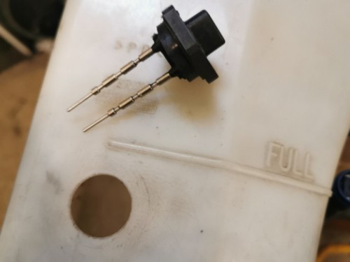

Ein paar Seiten zuvor habe ich erwähnt einen Temperatursensor zu verbauen und Toyobruder hatte die Idee in den Ausgleichsbehälter einen Wasserstandssensor zu verbauen, da dieser leer war als der Schaden passierte und man so vorgewarnt werden würde.
Zuerst habe ich mir überlegt einen Sensor aus einer Viehtränke zu nehmen. Irgendwie hat mich das dann aber nicht überzeugt, vor allem den dicht in den Behälter zu bekommen wäre schwierig geworden. Dann habe ich überlegt wie das bei anderen Fzgen ist und konnte mich erinnern noch einen Ausgleichsbehälter eines VW T3s am Dachboden zu haben.
Ganz einfache Lösung, zwei Drähte, Flüssigkeit schließt den Stromkreis wenn vorhanden und öffnet ihn wenn nicht vorhanden. Das ganze mit einem Relais und einem Warnsummer verbunden, eventuell noch ein Schalter und im Idealfall die Stromversorgung an Zündungsplus und es sollte funktionieren.
An geeigneter Stelle ein Loch in den Ausgleichsbehälter gebohrt, in meinem Fall kurz unter Full. Ich bin gespannt ob das nicht vl etwas zu weit oben war, denn wenn die Flüssigkeit schwappt könnte das nervig werden mit dem Warnsummer. Ich habe aber auch kein Problem damit die Flüssigkeit über Maximum hinaus zu füllen, in angemessenem Rahmen tut das dem Fzg nix.
Desweiteren habe ich überlegt wie ich den da dicht verbauen kann. Der Behälter ist aus PP (glaube ich), steht eh drauf, und das ist lt Internet nur mit Spezialkleber zu kleben. Gibt's für ganz wenig Geld, den Sensor habe ich auch noch etwas bearbeitet, original wird er eingeschraubt, habe das Gewinde entfernt, beide Seiten mit Aktivator aktiviert, gewartet, kleber aufgetragen und es war schon dicht. Wirklich viel Druck ist in dem Behälter ja nie (Deckel hat glaube ich sogar eine Öffnung insofern gar kein Druck).
Ich habe es trotzdem zusätzlich noch mit herkömmlichem Dichtmittel verschmiert.
Übrigens muss das Relais zwei Stromkreise Schließen können (nicht gleichzeitig, also 87 und 87a)weil der Sensor ein Schließer ist. Wenn man einen Öffner verwendet würde es vermutlich auch anders funktionieren oder man ist Elektriker, dann gibt's bestimmt noch andere Lösungen. Für mich passts so :wink:
Jetzt noch paar Bilder dazu...
Sieht wild aus aber ist ja noch nicht verbaut
Übrigens habe ich den Behälter zuerst mit Leitungswasser gefüllt. Dabei hat mein Versuch aber nicht funktioniert, ihr wisst vl schon worauf ich hinaus will. Erst mit Kühlflüssigkeit hat man scheinbar genug Leitfähigkeit, sodass der Sensor den Stromkreis schließt.

Das mit dem Füllstandssensor finde ich gut!
Allerdings ist die Umsetzung „Strom durchs Wasser“ der dann das Relais schaltet ohne galvanische Trennung vermutlich der Tod für den Motor:
Du löst mit dem Stromfluss Elektrokorrosion aus, da der Strom nicht nur zwischen den beiden Kontakten die du da verbaust fließt sondern auch zu allen Metallteilen die mit Kühlwasser umspült sind (wenn auch nur gering).
Da es nicht alles aus gleichem Metall besteht, sonder unterschiedliche Materialen verbaut sind, eventuell sogar Aluteile, kann das blöd enden.
Brösel
MyToy01
Beiträge: 328
Registriert: 23. Februar 2018 15:54
Re: Motorschaden? Bestialischer Geruch aus dem Auspuff
Beitrag von MyToy01 »
Hallo Brösel,
Das klingt aber jetzt sehr interessant. Denkst du wirklich, dass das ins Gewicht fällt? Ich meine der Strom der da drüber fließt ist derartig gering, dass es mit Leitungswasser nicht funktioniert, nur mit Kühlflüssigkeit. Außerdem ist der Sensor ja genau dafür gemacht und dort wo er ursprünglich verbaut war auch genau so platziert, im Kühllreislauf.
