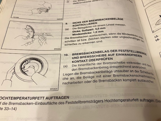

ich habe selbst einen J9 in der Wartung und nen eigenen J12 und hatte die TRW Bremsscheiben und Handbremsbeläge.
Wie soll ich sagen - die Handbremsen von J8, J9 sind zum Einstellen eine Vollkatastrophe - die vom J12 besser aber immer noch suboptimal.
Bei meinem J12 war ebenfalls eine Seite mit den neuen TRW Handbremsbelägen und Scheiben trotz komplett zurück gestelltem Nachsteller und lockerem Handbremsseil am Hebel das Rad schwergängig.
Toyota löst das mit einer Bremsbackenschleifmaschine - die hat im realen Leben heute keiner mehr.
Ich habe mir so beholfen, die eingebauten Bremsbacken in Grundeinstellung vom Durchmesser zu messen.
Habe dann den Handbremstopf auf der Drehbank entsprechend ausgedreht - war nur minimal aber halt notwendig.

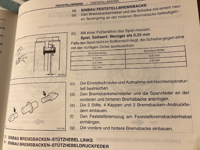

Noch eins - Du hast den Seilhebel bestimmt vom alten an den neuen Belag verbaut.
Der ist nicht schwergängig und klemmt?
Der braucht Spiel - siehe Bild.
Viel Erfolg noch....

Hallo Hannes,
Ok das hört sich nicht so einfach an
Ich schau mir das am Wochenende nochmal, was ich noch machen kann. Zur Not muss dann die Beläge am jetzigen Anlagepunkt etwas abnehmen
Danke für die Tipps!

Kurzes Update zur Handbremse:
Lösung ohne Drehbank, so was hab ich leider nicht Zuhause.
Da eine Bremsbackenschleifmaschine auf die Kürze nicht aufzutreiben war und mich beim rechtwinkligen, vollflächigen Abtragen der Beläge freihand vermutlich das Talent verlassen hätte, hab ich das über die Lagerung der Bremsbacken gelöst.
Habe die obere halbmondförmige Halterung der Bremsbacken nachbearbeitet und ganz leicht "tiefer" geschliffen. Das hat schon ausgereicht, dass die Bremse nun wieder schön, ohne zu schleifen, frei drehen kann.
Schönes Wochenende
