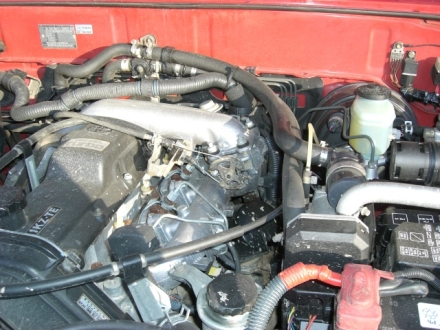

hab beim Stöbern grad was im Netz gefunden:
So wie ich das sehe is das ein 1KZTE Motor. Anscheinend aber ein Englischer oder Australischer da der Lufi auf der falschen Seite sitzt. Der rest schaud aber ident aus JAAA aber jetzt hat der nen LLK.
Anscheinend gibts also was passendes von Toyota original. Weiss jemand was genaueres?
Teilenummer, passt das einfach so?
MFG Andi

anbei die Fotos vom 1KZTE (KJ 90) und vom LLK D4D (KDJ 95). So wie ich das sehe sind alle Steuerteile beim 1KZTE in dem Formstück der Drosselklappe verbaut. Das Überströhmrohr vom Turbo kann damit weg.
Aus dem dann ggf. einfach abgesägtem Flansch von diesem Rohr läßt sich mit einem aufgescheißtem Alurohr ein Anschluss vom LLK herstellen. Dieser Anschluss dann einfach mit Gummischlauch vom Ausgang des LLK, wie original auch beim D4D.
Ich vermute mal, dass der ganze Steuerkrempel der beim D4D nach dem LLK noch eingebaut ist, zur Steuerung des (moderneren) D4D Motors gehöhrt und beim Einbau in den 1KZTE einfach weggelassen werden kann.
Vielleicht helfen Dir die Fotos, kannst dich ja mal melden, welche Fortschritte Du machst.
Gruß Peter
