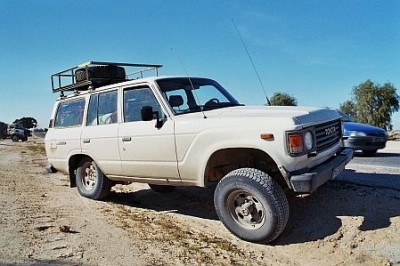

So sieht Verschränkung ohne Fett aus...
(Ironman schwer, nach ca. 6000km Wüste)
Na klar, geht doch ... solange das Auto noch beladen ist.
Aber im Ernst ... hast Du mit dem 6er -auch leer- schon mal Probs mit der Verschraenkung gehabt? Ich eigentlich nicht, ich kenn' das eher vom 75er und vom Lux.
