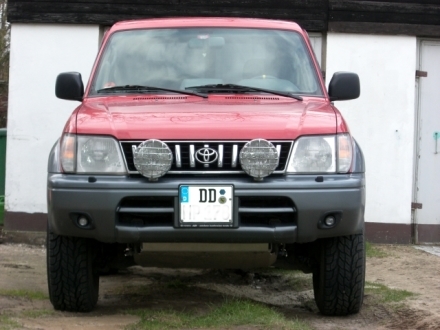

@ jonas
So wie das aussieht sind die am Kühlergrill befestigt.
Damit habe ich auch schon geliebäugelt.
Es gibt glaub ich von 4x4 Styling extra Befetigungswinkel für Fernlampen. Allerdings weiß ich nicht ob die auf die Lamellen drauf passen, und ob die nicht zu sehr vibirieren.
Aber man könnte ja mal bei der schweizer Firma anrufen und sich danach erkundigen.
