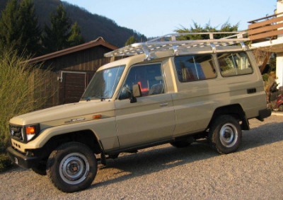

Ich habe den Träger von Hanibal; sehr robust. Letztes Jahr habe ich gesehen, dass xp-edition (http://www.xp-edition.ch/) eine verbessere Version als Nachbau hat.

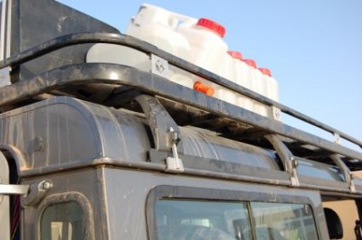

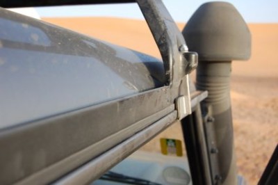

hier mal zwei Nahaufnahmen vom Hannibal-Träger. Schön zu sehen: Die stabilen Abstützungen liegen auf der gesamten Länge der Regenrinne des Fahrzeuges auf.
Und hier noch ein Link mit ner Beschreibung des Trägers:
http://www.tour-tec.de/03c0629a0c0de700d/03c0629a0c0dedc19/index.php
