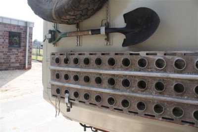

Hey,
habe auch Airline hinten an der Kabine dran, hatte zuerst das System mit Alubolzen in Kombination Gewindeschraube und Mutter zum befestigen. Habe aber nach Mauretanien auf bewährtes Schnappsystem umgebaut, keinen Bock mehr gehabt auf die Elendige Schrauberei. 4 x in einer Stunde ist mit Schnappsystem schöner, klack und ab, benutzen und klack wieder dran.
Gruß, Albin
Gruß, Albin
buratti.albin@t-online.de
Sandblechhalterung
Hey,
erstens sind die Bleche hinten dran, und zweitens, mit den original Verschlüssen kann man nur 2 Bleche Einhaken und mit ein wenig Neoprengummi unterlegt klappert dort garnichts. Da ich meine Halterung aber selber gebaut habe und die Verschlüsse umgearbeitet habe kann ich auch 4 Bleche einhängen und da klappert garnichts!
Das Bild stellt auch nur eine Möglichkeit der Befestigung dar, meine Befestigung ist nach dem System hergestellt mit den Komponenten, aber nicht Baugleich!
Gruß, Albin
Gruß, Albin

Hey,
das Foto habe ich mir zur Ideenerinnerung irgendwo mal geschossen, die Teile die ich dran habe sind aus VA bis auf die Klammern. Man konnte diese Halterungen vor Jahren als es noch richtige Geländewagen gab, bei den diversen Händlern wie Woick,Därr,AMR etc. käuflich erwerben, waren aber aus Stahl verzinkt. Die Haken waren Vollmaterial, genauso wie bei mir aber eben aus VA.
Gruß, Albin
Gruß, Albin

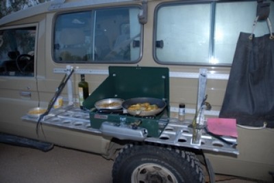

Außerdem kann man nich ma eben lecker Bratskartoffeln machen...
Soll heißen - wenn Du schon Halterungen kaufst, dann nimm doch gleich welche zum Klappen. Da kannst Du später dann auch die Bleche wechseln.
