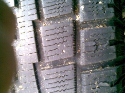

ich habe gestern meine von Nestle 2006 im Dezember erstandenen Stahlfelgen mit dem Cooper Winterreifen montieren lassen. Dabei ist aufgefallen, dass erstens die Stahlfelgen fast nicht zu wuchten waren, bzw. unmengen an Gewicht verbrauchten und zweitens meine Reifen (Vorne) auf der Laufflächeninnenseite (also Richtung Federbein) Ablösungen vorhanden sind!!!
Jetzt stellt sich die Frage, ist das ein Materialproblem von Cooper oder stimmt die Spur nicht?!?!? Allerdings ist bei meinen Sommerreifen dergleichen nichts zu spüren! Ich fahre ca. 30.000 KM im Jahr und die Verteilung von Winter- zu Sommerreifen hält sich die Waage.
Bevor einer frägt, die Ablösungen befinden sich 3/4 radumlaufend auf den Blöcken und sind immer so ca. 1,5 - 3 mm breite, bis zu 2 cm lange und hauchdünne "Gummizungen"!
Würde mich echt mal interessieren was das ist! Werde auf jeden Fall mal meine Spur vermessen lassen! Kann das vom Offroaden kommen? Aber wieso dann nur auf den Vorderrädern???
Hat jemand schon mal ähnliches erlebt? Bitte um kurze Mitteilung!

Hi all,
sorry für mein längeres Schweigen, aber ich war sehr beschäftigt und nicht am Arbeitsplatz.
Also eine Rückfrage bei P. Nestle hat ergeben, dass es sich wohl um eine laufleistungsbedingte Abnutzung handelt! Allerdings wird das Ganze immer schlimmer, mittlerweile löst sich auf den innenliegenden Blöcken überall was ab! Somit glaube ich es hat was mit dem Reifen zu tun, kann es aber nicht beweisen! Auf den Hinterrädern ist nichts zu sehen!
Hier mal für die Interessierten ein paar Bilder.
Evtl fällt Euch noch was ein!
Greets Corby

Hoi Corby
Bei deinen Fotos musste ich gleich an meine Reifen denken. Bin dann gleich runter und hab auch Fotos gemacht:
Meine Reifen weisen die genau gleichen Beschädigungen auf (ist auf dem Foto nicht so gut ersichtlich).
Ich hab das einfach auf meine Tunesientour vom letzten Herbst zurückgeführt. Dachte das sei vielleicht bei Winterreifen im Sand und auf Pisten so...
Ach so, noch zu den Reifen: Sind Cooper Discoverer M+S 235/85 R16 auf original Stahlfelgen 6.5x16 an einem HZJ78. Sind ca. 28000 km gelaufen.
Für meine Afrikatour hab ich nun BFG AT's der gleichen Grösse montiert. Hoffe damit keine Probleme zu haben
jonas
