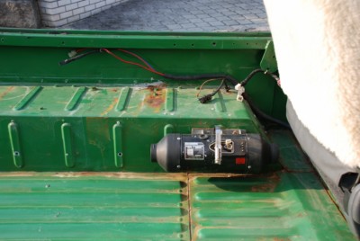

Die Ladefläche / Standheizung

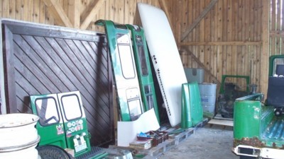

Der Hardtop hat seinen Platz gefunden

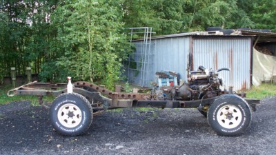

So sah er von unten aus, wurde regelmäßig über längere Zeit einfach mit Fertan eingesprüht.......
- Es geht dem Wurm and Kragen -

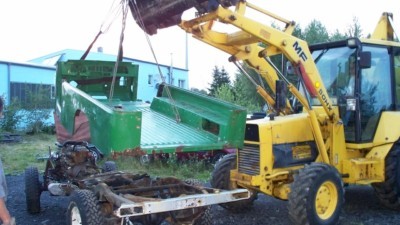

Der BJ hebt ab...............
Der Body wird angehängt....
......und gelupft......
....da hängt er nun.....

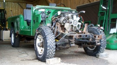

Maschine vor dem Reinigen

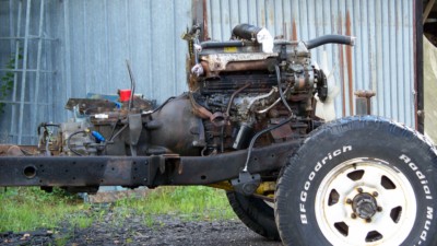

Motor/Getriebe
Motor/Getriebe
