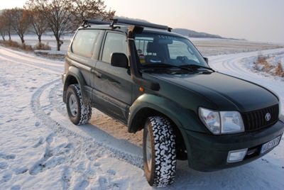

So nun bei Tageslicht noch mal von allen Seiten.
Kommt schon gut 8) aber die Oberflächen sehen von der Nähe betrachtet ein wenig "russisch" aus.

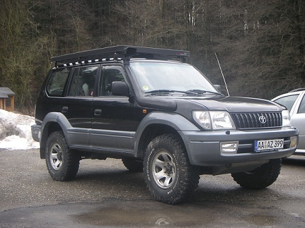

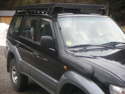

Endlich ist er dran.
Nach langem überlegen hab ich mir einen günstigen (184 Euro incl. Versand) Schnorchel gekauft und montiert. Er sieht aus wie eine genaue Kopie des Safari Schnorchels. Ich habe keinen direkten Vergleich aber für mich ist die Verarbeitung und Oberfläche in Ordnung. Bei der Montage musste das Anschlußrohr des Schnorchels abgesägt werden. Aber besser wird der Anschluß mit einem extra Schlauchstück von etwa 15cm länge gemacht.
