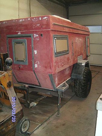

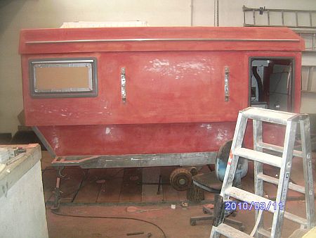

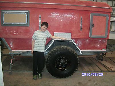

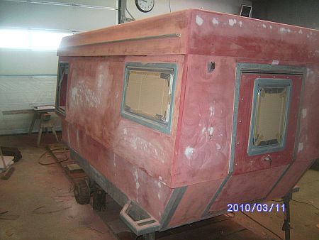

anbei ein paar Bilder von meinem neusten Projekt :aetsch:
muß noch unter anderem
1:Die Zugfahrzeugsreifen Eintragen lassen(38/15,5-15) :bb:
2:Ein Vorzelt und ein Ausgangszelt von meinem "Fraule" nähen lassen :unwuerdig:
3:Ein Dachzelt aufbauen, damit der Nachwuchs nicht unter der Brücke Schlafen muss :nanana:
4: Und den Hänger natürlich Tarnfarben Lackieren :lol:
ect.pp
Bilder folgen

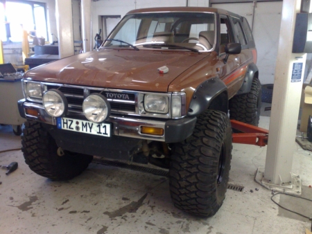

Ingeniere
Beiträge: 206
Registriert: 3. August 2006 16:00
Wohnort: I- 39020
Beitrag von Ingeniere »
:zunge: :rocknroll:
Whoaa-- wie geil ist das denn... :unwuerdig: ´
aber 38/15,5-15 :elk: das ist ja echt abartig..
von dem fertigen gespann würd ich gern mal n´foto sehen..
und vielelicht auch mal eins von der Zugmaschine vorab ;-)
grüße
-ingie
Ingeniere
Beiträge: 206
Wohnort: I- 39020
ok- hab ihn...
http://forum.buschtaxi.org/die-bilder-unserer-j4-und-j5-t19646.html&highlight=#279494
naja- jetzt versteh ich die 38er.. ;-) ein echtes monster- :aetsch: kompliment!
vom originalo- ingie.. :oops:

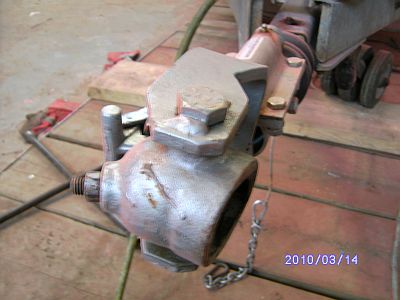

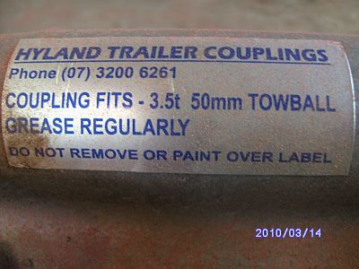

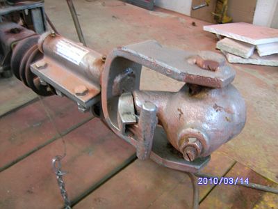

anbei drei Bilder von der Hängerkupplung ( wegen der Nachfragen)
Die Hängerkupplung kommt aus Australien ist voll drehbar und hat kein Gutachten für Europa.
Macht aber einen vernünftigen Eindruck und war schon in Afrika!
Gruß Christian

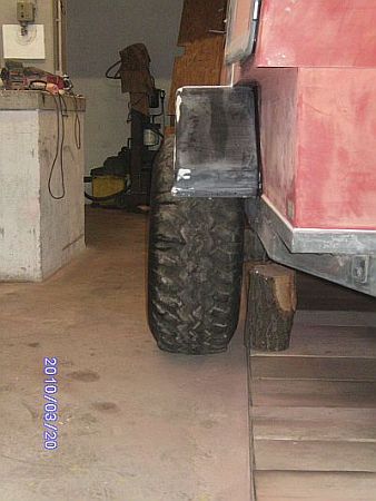

heut hab ich meine neuen Hängerreifen dranngeschraubt und bin ganz begeistert :bb: :bb:
Und das beste ist ich hab auch ein Bremsgutachten dafür :aetsch: :aetsch:
Muß nur eine andere Auflaufeinrichtung anbauen aber das mach ich doch gerne :greenyes:
Also bis dann Christian und nicht Neidisch werden :aetsch:

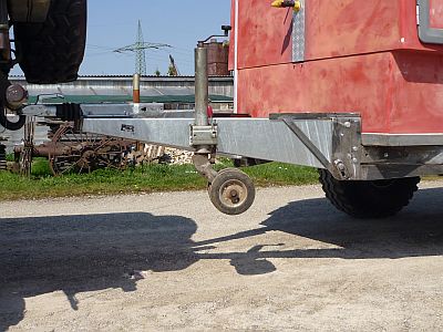

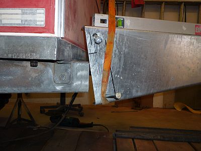

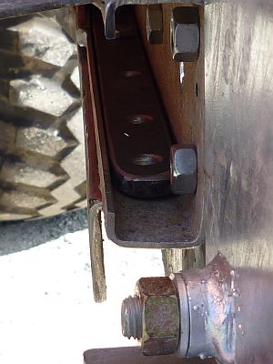

Hallo, weiter gehts.

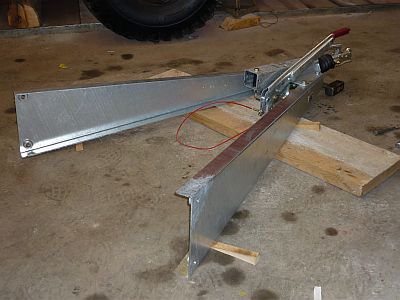

Hab heute meine neuen Deixeln bekommen und gleich meinen Hänger "Kastriert" :shock: Diese Holme sind zum Höhenverstellen. Muß jetzt die Anschraubplatten bauen die an den Orginalholmen befestigt werden. :roll: Mein Problem ist mein Familienauto das die Hängerkupplung auf 42 cm hat. mein Toyo hat die Kupplung auf 78 cm ( mit 100 KG Stützlast)und das muß irgendwie angepasst werden! Aber da hab ich schon ganz andere Sachen gebaut :lol:
Also bis dann!

Hallo "Buschtaxigemeinde",
jetzt gehts weiter! Hat ein wenig gedauert hab mich um meinem Traktor kümmern müssen :!:
Also ob das mit dem BTT klappt kann ich noch nicht sagen.

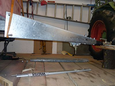

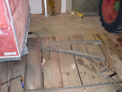

Also zum Anhänger , ich hab die Unterzüge fertiggemacht und verstärkungen im Rahmen eingebaut :lol: Selbstversändlich mit einem "weichen Übergang" vom bestand zum Neuteil. Die Version "unten" ist für "normale" Kupplungshöhen :baeh:
Die Version "oben" ist für etwas "höhere" Kupplungshöhen :aetsch:
Der Umbau dauert ca. 15 min.
Also muß los bis dann Christian
