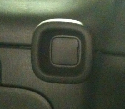

Bilder der Halterung
Anbei nun zwei Bilder einmal montiert und einmal Rollo entfernt. Ich würde vermuten, wenn jemand ein Rollo übrig hat, dann hat er auch noch diese zwei Plastikschalen im Auto montiert und könnte diese abschrauben? damit auch das geklärt ist, sie sind geschraubt.

Hallo dast, hallo Thomas,
auf den Bildern sehe ich ja, wo/wie das Rollo in die zwei Halterungen gesteckt wird. Wenn ich dann die Plane ausziehe, die ja schmaler ist (vermutlich wegen der hochgeklappten Sitze am Ende), wo/wie befestige ich das ausgezogene Ende?

Hallo Hermann,
das Rollo wird hinten rechts und links in entsprechende Kunststoffteile (siehe Bild) eingehängt. Das ist eigentlich sehr stabil, die Teile sind an der Innenverkleidung festgeschraubt (2 Schrauben von innen).
