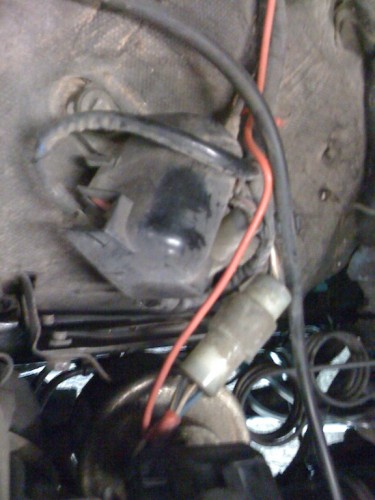

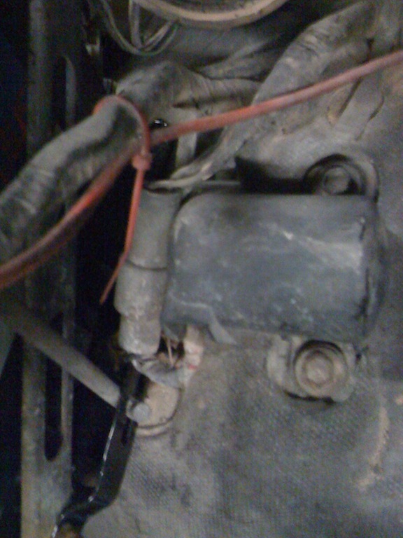

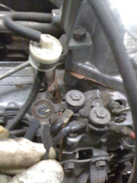

Nach einem Stossgebet heute morgen hatte ich heute Nachmittag das richtige, falsch angeschlossene Kabel entdeckt! Die Luftvorwärmung am Turborohr hat zwei Anschlüsse, und eines der Kabel habe ich am falschen angeschlossen (siehe Bild). Nachdem das Kabel auf den Anderen Anschluss gewechselt war, sprang die Karre sofort an.
Ihr habt alle ein Bier zugute bei mir!
