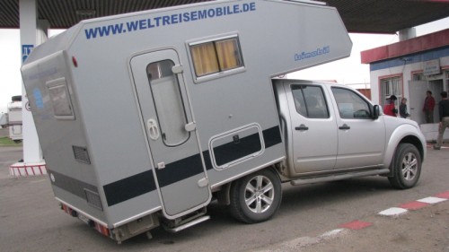

Ich bin noch nicht so sehr lange in der PU Szene unterwegs, hab aber schon genug mitbekommen, um sagen zu können, dass das Auflasten gefährlicher Unfug ist.
Das beste Beispiel ist der Navara KC aus Portugal.
Als gute Deutsche glauben wir ja einem Stück Papier mehr, als unserem Technik und Meschenverstand und erleben dann, dass so ein Auto gleich zweimal an seine Grenzen stößt.
Der Motor, als der mit der höchsten ausgewiesenen Leistung in dieser Klasse macht reihenweise schlapp, so, dass es in diesem Forum bei Motorschäden schon das geflügelte Wort gibt "Den Navara gemacht"
Natürlich kann man nach Papierlage, mit Felgen-, Federungs- und Zusatzluftfederelemente- Gutachten einen theoretischen Zustand erzeugen. Aber man soll sich nichts vormachen. Jedes Fahrzeug und besonders ein 4x4 büßt erheblich Fahreigenschaften ein, je näher ich dem zGG komme und keine Technik der Welt holt das ein, wenn ich da auch noch 700 Kg darüber gehe - das ist Wahnsinn.
Sieht man sich die Rahmenbrüche an, entstehen die ja besonders an den Stellen, an denen eingegriffen wurde in die Fahrwerksgeomerie- und Dynamik, damit meine ich Rahmenbrüche infolge härterer Blattfedern im Bereich der in FR vorderen Federungsaufnahme, oder Rahmenbrüche über den Zusatzluftfedern, weil im Bereich genau über der Achse jeder Leiterrahmen für alles andere konstruiert wird, aber nicht für eine Knickbelastung.
Dann muss man sich ja auch mal ansehen, wofür so eine Auflastung gemacht werden soll.
Wenn ich einen DoKa beladen will mit einer 2,40 oder 2,60m Fußlänge Absetzkabine und diese auf die kurze Ladefläche stelle, dann ist der Schwerpunkt der Kabine weit hinter der Hinterachse - das kann ja auch gar nicht anders sein, weil vor der HA sind ja nur noch ein paar cm. Also bringe ich eine entgegengesetzte Belastung in den Rahmen ein und die Vorderräder werden entlastet. Bei Straßenunebenheiten äußert sich das in starken Nickbewegungen. Beim Überfahren eines Bahndamms schlagen Alkoven auf das Dach der Fahrerkabine auf.
Fazit, man hat es hier mit einer behördlich abgesegneten technischen Unmöglichkeit zu tun.

Oder meint Ihr wirklich, die Kabine sieht auf dem Caddy besser aus ?
Re: Hilux auf 3500kg zul. ges. Gew. auflasten
Verfasst: 28. September 2012 08:38
von Romain
Meine unbedeutende Meinung:
Zum Rumstehen ok, zum fahren ist die Kabine zu schwer, sowohl auf dem Caddy als auf dem Lux. Wohlverstanden nicht von der Motorleistung her sondern von der Materialstärke des Fahrzeugs.
Es gibt im Netz ja wohl inzwischen genügend Beispiele wo durch solch ähnliche Kabinen der Rahmen des PU's den Knick gemacht hat. Wieso gibt eigentlich ein Autokonstrukteur eine Gewichtsbeschränkung heraus?

Uiiii - ist die Zeichnung mit dem Schwerpunkt nicht aus dem Explorermagazin?
Da wird ein Herr aber in seiner nächsten Ausgabe wieder Futter haben :wink:
Netzi wurde neulich ja auch schon "nett" erwähnt, wo es um das Abo von der gleichnamigen Zeitschrift ging... :roll:
Verfasst: 14. Januar 2015 14:50
von Redneck
Servus zusammen!
Also ich kenn ja nun auch schon nicht wenige Pickupfahrer mit Wohnkabinen. Sind auch große dabei, bis jetzt hatte noch keiner von denen einen Rahmenbruch. Ich glaube nicht, daß das sooo häufig vorkommt! Man ist ja immer versucht, das auf alle zu beziehen, nur weil es vielleicht vereinzelt mal vorgekommen ist... :wink:
Wie manche allerdings so rumfahren, da muß ich mich auch wundern. Der Schwerpunkt ist natürlich schon mit entscheidend, und wenn die Kabine hinten eineinhalb Meter übersteht, dann ist das doch eine ganz schöne Hebelkraft, die da so arbeitet - da würde mir himmelangst werden! :shock:
Bei dem Bild mir dem L200 sehe ich das nicht so tragisch, vielleicht täuscht aber auch einfach das Bild... Ich kenn da mehrere L200-Piloten, die so eine Kabine schon teilweise 200000 km mit rumschleppen, bis dato ohne Rahmenbruch!
Nicht umsonst empfiehlt z.B. das Wohnkabinen-Center und auch viele andere, wenn schwere Kabinen mit langem Überhang, dann nur amerikanische Pickups, und da sogar die HD-Baureihen, also ab F 250, K 2500 oder Ram 2500. Würde ich mir auch überlegen, wenn ich so eine große Kabine rumfahren würde, vor allem, wenns vielleicht auch noch mal etwas abseits der Straße gehen soll! Die Kräfte, die da so auf den Rahmen wirken, sind bestimmt schon enorm, ohne daß ich jetzt genaue Zahlen kenne... :D
