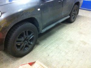

wer kann mir da Auskunft geben. Kann man die Felgen- Reifenkombination vom J10 Bj.2005 275-60-18 auf orig. Toyotafelgen am J20 Bj.2012 ohne Probleme montieren?
Danke für Antwort.
Gruss Bernd
Torsten-SZ
Beiträge: 357
Registriert: 3. Dezember 2011 19:37
Wohnort: Atommüll Endlager -Salzgitter- nahe Atommüll Lager "Asse"
Re: Felgen Reifen
Beitrag von Torsten-SZ »
275-60R20
285-70R17
Beide Felgen haben 30mm Spurverbreiterungen montiert.
Also sollten die auf jeden Fall bei Dir passen!

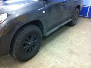

Fahr doch mal mit GPS und deinen jetzigen Reifen. Bei meinem 100er hat der Tacho immer zu viel angezeigt. Hab nun 7% größere Reifen drauf und der Tacho passt perfekt! Der TÜV Prüfer ist mit mir einmal 30 / 70 /100 gefahren, hat dabei auf meine iPhone Blitzer App geschaut und damit den Tacho überprüft :lol:
Bei den Amis gefunden / 275/70r18 BFG ATs:
