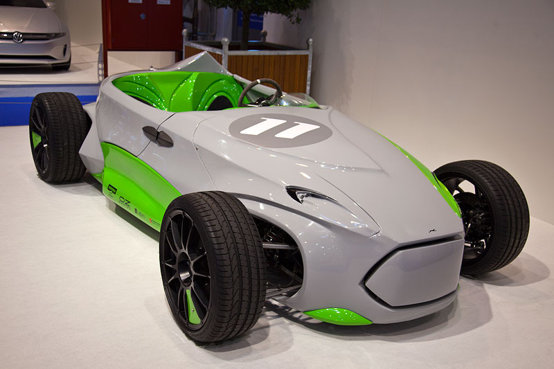

bei unserem Samurai stand in den Papieren, dass bei Fahrten auf öffentlichen Straßen die Frontscheibe hochgeklappt sein muss.
Es scheint also mehr ein Fahrzeugzulassungsthema zu sein, aber keine grundsätzliche Regelung.
Es gibt ja auch Sportwagen ohne Frontscheibe, wie der Sbarro, Wiessmann Spyder u.ä.
