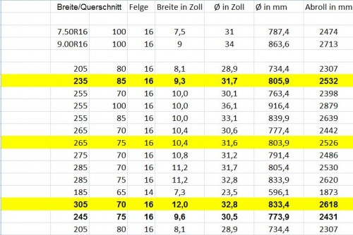

ein 35er hat 35" (Zoll) Durchmesser. Ein 255/85R16 hat 33" Durchmesser.
Fragen? Würd sagen passt nicht wirklich. Siehe unten mal die Umrechnungstabelle.
Die ist zwar nur rein rechnerisch (theoretisch) da Karkassen noch relativ gleich sind,
jedoch die Lauffläche sich durch entsprechende Anzahl Lagen Stahl etc. sowie
Profiltiefe unterscheiden.

Hallo Siggi,
Danke für die schnelle Antwort.
Leider stimmen die Daten bei Mayerosch oder anderen Anbietern offt nicht mit
der Wirklichkeit überein. Gerade wegen dem Reifeneinbau.
Bei den 35er haben ich bis zu 5cm Differenz in den Angaben.
Bei den 31er von meinem Syncro ist es ähnlich.
Deswegen möchte ich ja "ist" Werte. Es soll auch nur ein "Notrad" sein.
Auf Tour ist dann ein 35er dabei.

Hi Peter !
Die Reifen sind auch von Herstellerzu Hersteller bei gleichem Reifen sehr unterschiedlich !
Habe für meine 265/75-16 Ketten bestellt , es gabe mehr als 4 verschiede Ketten für die Reifengröße.
Mit mehr als 10cm Rollumfang unterschied !Ist also nichts besonderes .Mußt halt Schauen was jeder Reifen Wirklich hat ,daher die Unterschiede bei verschiedenen Herstellern !

Hallo Peter,
zum Abmessen hab´ich die passenden Reifen leider nicht. Aber im alten "Offroad"-Extra Sommer 2010 stehen noch Herstellerangaben. Bei Mayerosch z.B. gab es diese Angaben noch bis letztes Jahr, dann wurde leider auch dort umgestellt auf Normangaben...
Jedenfalls sagt "Offroad":
35x12,5x15 BFG AT = 2675mm Umfang = 85,1cm Durchmesser
255/85R16 BFG MT(KM1) = 2562mm Umfang = 81,5cm Durchmesser
255/85R16 Toyo Open Country M/T= 2599mm Umfang = 82,7cm Durchmesser
Selbst mit dem Toyo fehlen Dir noch etwa 1,2cm im Radius hin zu den 35ern. Das würde nur passen, wenn Deine 35er ziemlich abgefahren wären, aber bei Neureifen ist das nicht so toll. Für den absoluten Notfall ja, möglichst nur auf der Hinterachse und nicht im Gelände.
Der Vollständigkeit halber: Runderneuerte bauen meist deutlich höher als der ursprüngliche Neureifen, der als Karkassenspender diente. Es gibt sogar bei den 235/85R16 welche, die offenbar an die Höhe der 35er rankommen, aber ob das wirklich stimmt und Du Dich darauf einlassen willst?
Fedima F/Cross in 235/85R16 soll 2604mm Umfang haben,
Black Star Mud Max soll 2650mm Umfang haben.
Fedima ist spanisch, Black Star französisch.
Was ich an deiner Stelle für reinen Alltags-/Straßenbetrieb täte: gar kein Reserverad mitnehmen! Ein Kompressor und TL-Reifenstopfen genügen für den seltenen Notfall. Bei Pistenreisen ist das natürlich was anderes, da geht man auf Nummer Sicher. Trotzdem: ich hatte in 30 Jahren 4x4 nur einen einzigen Platten, in 20 Jahren Enduro ebenfalls nur einen, beide Male in der Sandwüste mit Kamelgras, beide Male mit nur schleichendem Luftverlust, da ich die Holzstücke im Reifen gelassen habe. In beiden Fällen kam ich noch gut zum Ziel, mit etwas Nachpumpen unterwegs.
