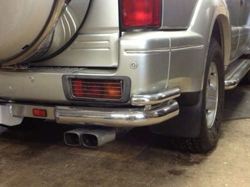

Der Doppelrohrsportauspuff - wusste gar nicht, dass es so was gab.

Zuviel Chrom ist einfach nix.
Mit all den Heckrohren wirkt der Cruiser wie tiefergelegt.
Also "Back to the roots" und mal angefangen, den ganzen Chrom zurück zu bauen.

Leider haben die den hinteren Auspuffhalter nach unten gesetzt um die Rohre unterzubringen - jetzt hängt der viel zu tief.
Aber das lässt sich ja leicht ändern.

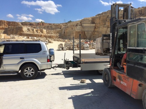

So ein J9 ist schon ein treuer Gefährte, egal ob im Steinbruch, auf der Baustelle mit 3.5 Tonnen Kipper oder einfach
um schnell ne Hebebühne zu verfahren. :)

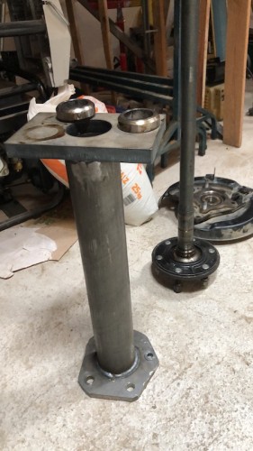

Da es pressierte, dachte ich an eine schnelle Bestellung bei einem der guten Händler - aber dank Brexit war das erst mal nix :angryfire: Wo anders gabs das Teil nicht.
Nun den, für was hat man gesunde Hände und Freunde mit Schweißgerät und etwas Altmetall am Hof - das Teil hat man schnell nachgebaut.
Zum fachgerechten Zerlegen und vor allem zum anschließenden Zusammenbau der Baugruppe Ankerblech/Radlager und Achswelle ist das Werkzeug unerlässlich.

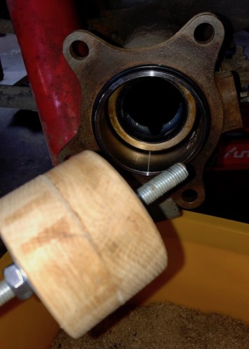

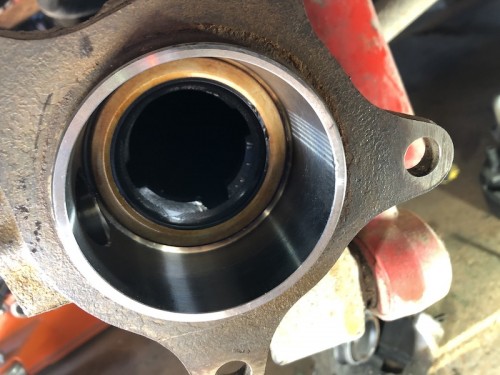

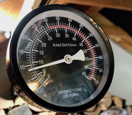

Mit dem richtigen Werkzeug ging der Simmering gut zu wechseln - das gute Stück sitzt nur recht tief im Achskörper und erfordert zum geraden Einbau etwas Zuspruch :wink:
Die Radlager ins Ankerblech lassen sich wunderbar einpressen, und auch der äussere Staubschutzsimmering hinter der Steckachse kann gleich mit erneuert werden.
äusserer Staubschutz Handbremsseitig

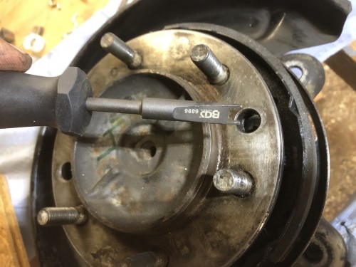

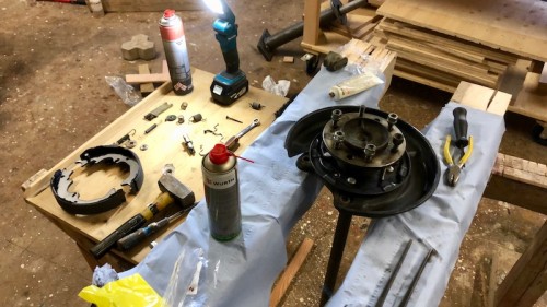

Die Handbremsbacken am J9 zu wechseln - ja das ist eine Sache für sich :angryfire:
Bei ausgebauter Steckachse inkl. Ankerblech und einem klitzekleinem passendem Werzeug ist es jedoch fast ein Kinderspiel....
Fazit:
Mit Presse und dem selbstgebauten Lagerauszieher ist die Aktion an einem Samstag zu machen und es bleibt sogar Zeit für ein Feierabendgetränk :wink:

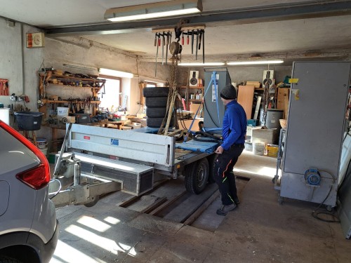

Da es im Carport bei den momentanen Temperaturen etwas kalt ist, wurde schnell ein Schlachtplan ausgeheckt.
1) Bühne aufladen
2) Bühne in der warmen Werkstatt abladen
3) Spanplattenboden / Fundament checken
4) J95 aufbocken 8)
