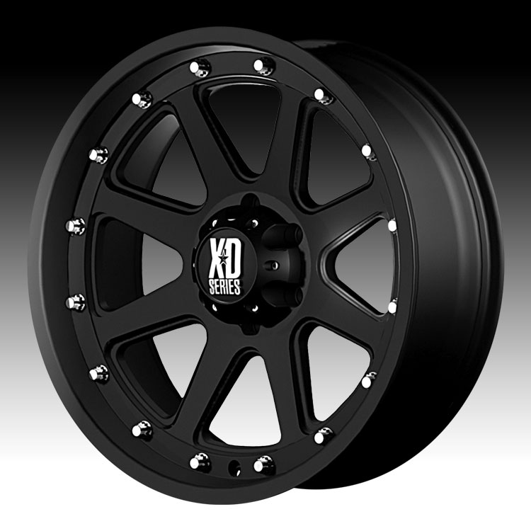

Re: Felgen für nen 12er Lux
eine dieser zwei felgen wird es werden.
diese gibt es in 9x 17 mit et 18 und somit in der schweiz noch erlaubt. max erlaubt ohne spezialabnahme ist et 15.
mein favorit ist die zweite schwarze

also mir gefällt die erste besser, da man dann den Unterschied zum ebenfalls scharzem Reifen besser sehen kann und diese Beadlockoptik macht auch was her.
Würde aber wohl mit einem AT Reifen und weisser Schrift noch besser aussehen. Das aber nur zur Optik.

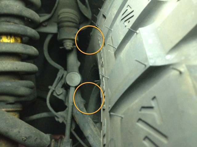

Die Bremsanlage ist das eine Thema, dass kann man nur sehen, wenn die Felge montiert ist. Da kann man nicht vorher sagen es passt oder nicht.
Ich habe jedoch den Platz zwischen Felgenhorn und Achsschenkel gemeint (unterer Kreis), auch der Abstand später zwischen Achsschenkel/oberer Dreieckslenker und Reifen wird sich durch die Felgenbreite verringern (oberer Kreis).
Und da bleiben bei einen 9Zoll Maulweite und ET 18 gerade mal 4mm. Nur solltest Du dann keine Reifen mit dickem Felgenschutzlippen nehmen, die den Abstand noch weiter verringern.
